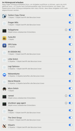

Diese Funktion ist im Moment eine der schlimmsten Baustellen von Ventura. Sie steckt zurzeit noch voller Fehler, unter anderem:
- manches was dort aufgelistet ist, sind überhaupt keine Hintergrundprogramme, sondern Sicherheitskomponenten zur Privilegientrennung, die zu bestehenden Programmen parallel laufen (also nur dann, wenn man das zugehörige Hauptprogramm auch gerade verwendet),
- je nach dem, ob das jeweilige Programm ursprünglich für (a) macOS 10, für (b) macOS 11/12 oder für (c) macOS 13 entwickelt wurde, gibt es drei verschiedene Arten von Anzeigen. Nur die für (c) sind brauchbar und geben das richtige Programm an. Bei (a) werden nur die bei Apple eingetragenen Namen der Entwickler angezeigt, bei (b) die rohen Dateinamen. Beides hilft einem in der Praxis überhaupt nicht weiter.
- Apples Erklärung, wozu diese Funktion gut sein soll, ist irreführend oder sogar falsch.
Wenn ein Schalter "an" ist, heißt das auch nicht, dass das Programm gerade läuft, sondern nur, dass ein Lauf genehmigt wäre. Im Moment würde ich empfehlen, dort auf keinen Fall etwas abzuschalten. Dabei macht man so gut wie immer irgendein Anwenderprogramm kaputt.

Danke für diese Erklärung 👍 , diesen Punkt habe ich mir bisher noch gar nicht angesehen!
Mir sind alle klar bis auf 'Dragan Milic', 'ID-DESIGN INC.' da müsste ich erst mal nachsehen welches Programm das sein könnte. Dort wo ein Rufzeichen im Kreis zu finden ist, gelangt man mit dem Klick darauf zum eigentlichen Programm. Das sollte am Besten bei jedem Eintrag so sein!
PS: Dein Name scheint in der Liste auch auf! :D
