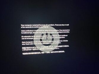

Update auf macOS 13 durchgeführt, MacBook 16 Pro hängt wie gehabt an einem Caldigit Dock mit Monitor und ein paar Peripherie Geräten.
Gerät bootet, dann erscheint der Anmeldenscreen. Nach der Anmeldung bewegt sich der Fortschrittsbalken etwas, dann wird der Monitor des MBP schwarz (der externe ist ohnehin noch schwarz). Nach ein paar Gedenksekunden kurzes Aufheulen des Lüfters, das Gerät „schmiert ab“ und startet neu. Dann erscheint das Bild aus dem Screenshot.
Beim jeden Versuch das Gleiche von vorne.
Sobald der externe Monitor vom Dock abgesteckt ist, läuft das MBP normal. Sobald HDMI wieder verbunden wird, wird der Bildschirm des MBP schwarz und nach ein paar Sekunden beginnt das Spiel von oben. Der externe Monitor zeigt zu keinem Zeitpunkt ein Bild.
Hardware Konfiguration seit Jahren unverändert, hat bis vor einer Stunde mit macOS 12.x auch tadellos funktioniert.
Irgendwelche Ideen / Tipps?
Danke schon mal! 🙏🏽

Sorry, meinte Display Port, nicht HDMI.

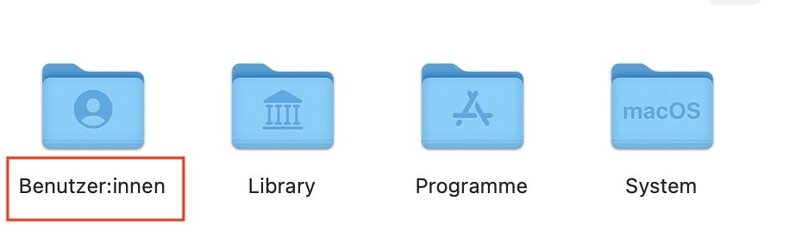

Update ist gerade durchgelaufen. Alles bestens. Die "Benutzer:innen" stören kein bischen 👻gibt schlimmeres..(🇷🇺vs🇺🇦)!
In den Systemeinstellungen sind die neuen Menüs ein bischen gewöhnungsbedürftig, aber ok...

Hi,
von welchem CalDigit-Dock sprichst Du? Das TS3+? Das TS4, oder ein USB-C-Dock?
Hast Du ein intel-Macbook Pro 16"? Wenn ja, hast Du schon einmal einen SMC-Reset gemacht?
(passend hier wäre dann der Eintrag unter "Laptop mit T2-Chip")

Hi Wuchtbrumme,
danke für Deine Antwort und sorry, ich hätte die Details wohl gleich dazu schreiben sollen.
Caldigit = TS3+
MacBook = MBP 16 (2019) also Intel.
SMC-Reset hatte ich noch nicht probiert, werd ich jetzt aber ausprobieren.

Ok, hat leider nichts gebracht. Vielleicht versuche ich als Nächstes einen clean install.
