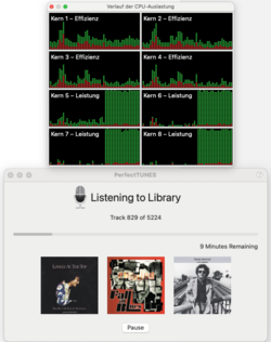

Leistungs-Kerne endlich mal was zu tun - aber Ventura lässt sich damit nicht aus der Ruhe bringen und man kann zügig weiterarbeiten.
Scan der gerippten Musik-Stücke (keine Sorge, all die CDs sind von mir gekauft) mit PerfectTUNES als 'Vorspiel' zum Abgleich mit der AccurateRip Datenbank.
