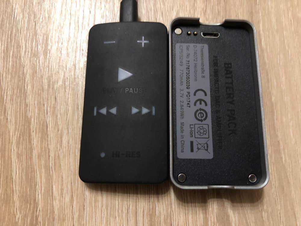

Find ich nen feinen Zug von Amazon, dass man gleich heute HD für umsonst freigegeben hat. Gleich mal getestet. Das Iphone 12 pro max bietet hardwaretechnIch eine Limitierung auf 24 Bit / 48 kHz. Mehr kommt also auch bei Apple Music nicht rüber ohne DAC.

Auch das war leider klar und ja ,... DAC, da hilft nix. Den mag ich ganz gerne - und ja ich hab ihn gekauft ;)
