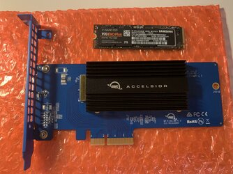

So Moin,
ich habe jetzt mal etwas aufgerüstet.
Eine OWC Accelsior 1M2 PCIe NVMe M.2 SSD Karte mit einer Samsung 970 EVO PLUS 2TB SSD NVMe M.2.
Das ganze mit dem Open Core Legacy Patcher frisch installiert und es funktioniert. Bin grade dabei die Daten vom MacMini auf den Mac Pro zu ziehen.
Die nächsten Schritte werden dann die CPU's und Ram's sein. Später kommt noch ein Wifi/Bluetooth Upgrade.

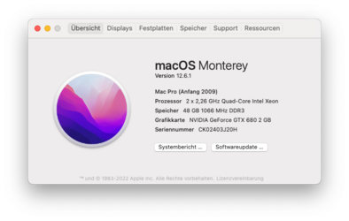

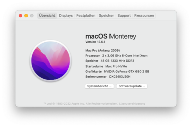

Und wieder eine kleine Änderung:
Vorher:
Nachher:
Hat alles ganz wunderbar funktioniert.

Ich geb’s auf, wo ist der Unterschied zwischen vorher und nachher. Finde nichts.
