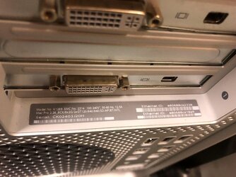

Auf dem Bild die Seriennummer vom Verkäufer.
Viele Grüße
Beo_Wulf
bei dem 4,1 MacPro's wurden sogenannte IHS CPU's verbaut
nur beim Dual CPU 4.1, aber ja laut Bild hast du diesen
Würde das bedeuten das man wenn man auf 5,1 aktualisiert hat auch wieder IHS CPU's nehmen muß? Ist das abhängig von dem verbauten Lüfter?
Ja auf jedenfall in dem fall eben CPU's ohne Headspreader oder auch "geköpft"
Der Lüfter hat damit nichts zu tun lediglich der Sockel und wie der Kühkörper angebracht wird.... solltest du noch fragen haben immer melden.... war zur damaligen Zeit die MacPro 4.1/5.1 Koryphäe

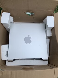

Soooo, der MacPro ist heute endlich angekommen. Versendet wurde er am 15.09.2022 mit Hermes, nach langem hin und her hat es Hermes doch noch geschafft mein Paket zuzustellen. Das war eine absolute Katastrophe mit Hermes.
Der MacPro war grauenhaft verpackt, hat es aber vermutlich überlebt.

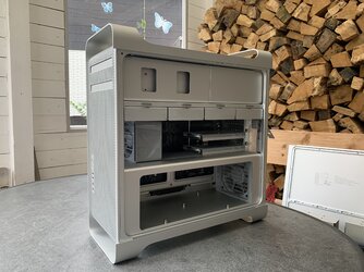

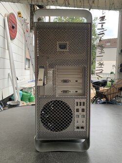

Habe ihn zunächst etwas sauber gemacht weil doch hier und da etwas Staub seine Zelte aufgeschlagen hatte, allerdings nichts wildes. Sonst ist der MacPro wirklich sauber, bis auf vereinzelte Styroporkügelchen...

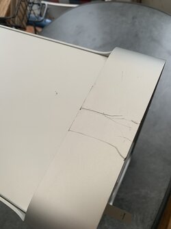

Leider hat der MacPro ein paar Schönheitsfehler, bis auf den hinteren unteren Fuß wußte ich das aber vorher. Ein paar interne Aufkleberreste noch entfernt und alles ist gut.

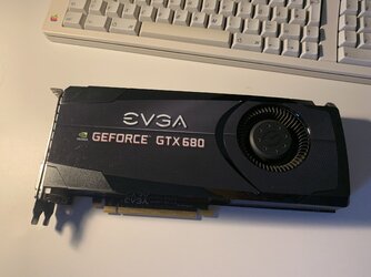

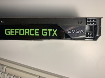

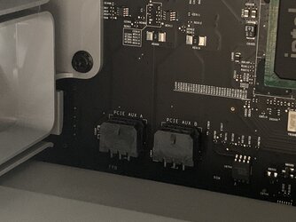

Eine Nvidia GeForce GTX 680 hatte ich auch schon gekauft, nur leider habe ich grade festgestellt das ich die Stromkabel für die GTX 680 vergessen habe zu kaufen. Kann ich dafür jedes 6 Pin Mac Kabel verwenden? Egal ob für G5 Mac's oder Intel Mac's? Weiter ist die Firmware wohl für Apple aktualisiert meinte der Verkäufer, dann gibt es ein Apple Boot Logo. Naja wir werden sehen...

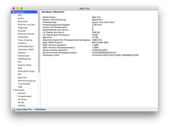

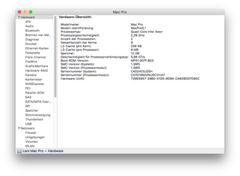

Das Firmware Update verlief ohne Problem, nun ist er ein MacPro 5,1
Vorher:
Nachher:

Nun bin ich an einem Punkt angekommen wo ich nicht wirklich weiter komme denn ich habe zwar die GTX 680 schon hier liegen allerdings ohne die ollen Stromkabel. Die Stromkabel habe ich mir bei eBay gekauft für rund €10,- das zweier Pack, diese sollten Mittwoch bei mir aufschlagen. Weiter habe ich einen 3,5" auf 2,5" HD Rahmen bei Amazon bestellt um eine 128GB SSD die hier noch rumliegt dann mittels CCC zu klonen und dann als boot Laufwerk zu benutzen. 128GB sind sicherlich nicht viel aber zum experimentieren reicht das vollkommen. Dann habe ich die 640GB HDD (High Sierra) auch noch als "Notfall" HD falls ich später etwas mit der BigSur Installation verkacke.
