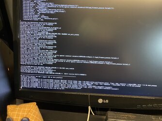

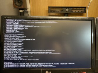

Das wäre jetzt mal ein kurzer Ausschnitt daraus. Der Punkt wo er hängen bleibt.
Verbaut ist aktuell eine geflashte GeForce GTX680 - der Monitor ist am HDMI Anschluss angeschloßen.
Falls einer schlau daraus wird ... ich bin für jede Hilfe dankbar.
Da steht „we don‘t support SMC at the Moment“ und „shutting down“.
Willst Du Ventura installieren? Wenn ja, das geht derzeit wohl noch nicht.
Nein, immer noch Monterey. Das Ventura nichr geht weiss ich.
Aber auch BigSur geht nicht zu installieren!
