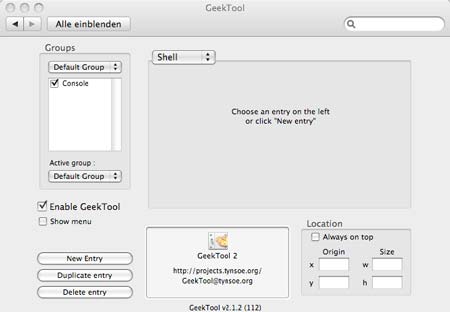

Ein Geektool für den Geektip
Auf meinen endlosen Reisen durch das Internet kam mir heute ein Tool zwischen die Finger, das allein schon durch seinen Namen prädestiniert war für den Geektip. Und zwar das Geektool. Mit dem Geektool kann man Textdateien, Bilder und den Output von Terminalbefehlen direkt auf dem Desktop einbinden, sodass sie mit in den Hintergrund integriert werden. Durch eine automatische Aktualisierung eignet sich das Tool daher perfekt für eine Überwachung von Logfiles, wichtigen Befehlen, die im Hintergrund ablaufen, und Diagrammen, die den Zustand eines Computers darstellen, z.B. Cacti oder MRTG. Das Tool an sich kommt in Gestalt eines Moduls für die Systemeinstellungen daher.

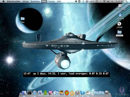

Zuallererst sollte man den Haken bei „Enable GeekTool“ setzen, damit der Daemon gestartet wird. Danach kann man mit „New Entry“ ein neues Element erzeugen, und dann in dem großen Bereich rechts die Eigenschaften dazu einstellen. Eine nette Funktion ist die Möglichkeit, Elemente in Gruppen zusammenzufassen, und diese Gruppen dann mit Hilfe der „Location“-Optionen pixelgenau zu positionieren. Ich habe z.B. die Ausgabe des Uptime-Befehls schön mittig auf dem Desktop liegen.

Downbeatfreak
Rheinischer Krummstiel
27.11.05
378
Wo hast du den tollen hintergrund her? kannste den mal weiterreichen?
