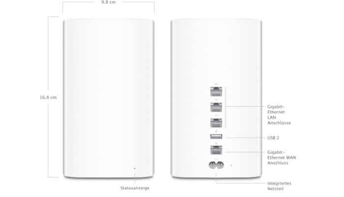

Über zehn Jahre hat Apple die Time Capsule angeboten, seit Mitte 2018 ist damit aber Schluss. Heute weist der Berliner Datenrettungsdienst 030-Datenrettung auf einen möglicherweise folgenschweren Fehler hin.
Mit der Time Capsule bot Apple ein interessantes 2-in-1 Gerät an. Einerseits handelte es sich um einen Router, andererseits waren Festplatten für Time Machine verbaut. Apple setzt hier natürlich auf die HDDs von Dritthersteller. In den Jahren 2013 bis 2019 wurden Platten von Seagate verbaut. Konkret folgende Modelle:
  • 2TB ME177Z/A mit Seagate Grenada ST2000DM001
  • 3TB ME182Z/A mit Seagate Grenada ST3000DM001
Time Capsule Probleme mit Parkrampe
Bei Festplatten dieser Serie soll es laut DQ häufiger zu Fehlern mit der sogenannten Parkrampe kommen. Dabei wird die Platte quasi unrettbar beschädigt. Jetzt weist auch der Berliner Datenrettungsdienst 030-Datenrettung auf die mögliche Gefahr hin.
Guter Rat ist hier teuer - Der Dienstleister empfiehlt natürlich die Hardware sofort aus dem Verkehr zu ziehen. Angesichts des Alters der Festplatten ohnehin nicht die schlechteste Idee ...
Eine Datenrettung ist bei diesem Schadensbild meist nur noch mit sehr hohem Aufwand und in vielen Fällen auch nicht mehr vollumfänglich zu realisieren.
Deshalb unser guter Rat: Sollten Sie noch eine Time Capsule im Einsatz haben führen Sie bitte schnellstmöglich eine Sicherung Ihrer wichtigen Daten durch und ziehen danach das Gerät aus dem Verkehr, bevor es zu spät ist.
