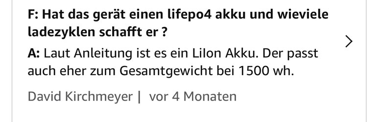

Sehe dort keine Info über LiFePO4. Wo siehst du das?
Dort steht nur 2000+ Ladezyklen.
In meiner Anleitung steht komischerweise Li-Ion und nicht LiFePO4.
Irgendwie merkwürdig.

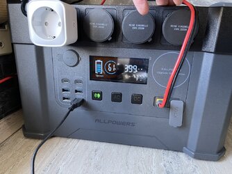

Aktuell läuft bei mir noch die ALLPOWERS S2000 solange bis die Bluetti kommt.
Momentan kommen 400 Watt vom Panel rein.
