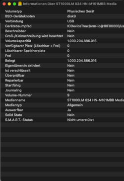

Das widerspricht doch erheblich den bisherigen Angaben. Es sind 0,6 GB frei und 319 GB belegt. Oben hattest Du eine Festplatte mit 1 TB angegeben.
Nee, das ist keine 1 TB Festplatte extern.
Intern hab ich eine 1 TB SSD im iMac.
Wo habe ich denn das angegeben?
Marcel Bresink
Hochzeitsapfel
28.05.04
9.254
Sorry, es muss 320 GB lauten. Ich glaube ich dachte, das Bildschirmfoto in #206 wäre auch von Dir.
