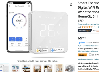

Na das wenn ich gewusst hätte, bei dem Preis im Moment (nicht viel teurer als die qingping Thermometer) überlege ich ja glatt meine Eve Thermo durch die Meross zu ersetzen wenn die so gut sind und diese hier sind: https://amzn.eu/d/d0SDh4Y

Jetzt bin ich verwirrt, dein Link geht jetzt wieder auf etwas ganz anderes als die Meross Thermostate?!
Laut Meross wird für deren Thermostate ein Hub benötigt...

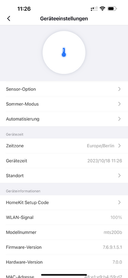

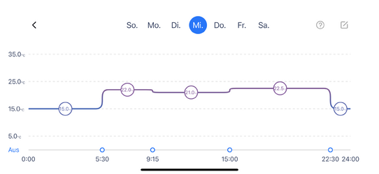

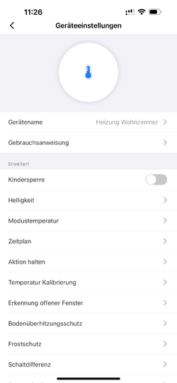

Bei den Meross finde ich auch die Hauseigene App sehr gut.
Für die Grundeinstellungen, und meine Temperaturpläne habe ich sie genutzt. Somit läuft alles ziemlich automatisch.
Zusätzlich dann noch Abhängigkeiten in der Home-App via Automationen erstellt.

@Rosie Es führt doch hier hin:
Zum Meross Thermostat für FBH.
Weiter oben habe ich das Ding für Heizkörper empfohlen, einfach nur aus den Background, dass die Software die Gleiche, Gute ist. Es unterscheidet sich ja nur die Hardware.
