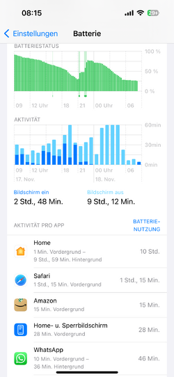

Hallo Leute,
mir ist aufgefallen, dass seit dem letzten iOS-Update (kann aber natürlich auch andere Gründe haben) die Home-App in der Batterie-Liste der am meisten brauchenden Apps ganz oben steht, teilweise mit 35% und mehr...
Kann vielleicht Jemand von euch einschätzen, woran das liegen könnte?
Grüße und schönen Sonntag,
Andi

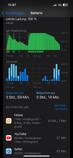

Bei mir ist genau das gleiche Problem, bestimmt schon seit 2-3 Monaten ca. Könnte auch sein seit IOS 17.
Auf einmal gekommen, habe leider aber auch im selben Zeitraum SmartHome Geräte verbaut. Nuki,Eve etc.
Der Akku hält ein halben Tag dann ist er leer, dass iPhone 14 wird auch richtig warm. (Unbenutzt) HomeKit zieht auch extrem MobileDaten. Daher bestimmt auch der Akku Verbrauch, und die Wärme Entwicklung.
Nur warum ist die Frage, und auch nicht immer. Mal sind es ein paar Stunden Ruhe und dann geht’s wieder los.
@ ChrissCross
Ist es bei dir immer noch ? Oder hast schon ne Lösung gefunden ? IMG_0191.png
