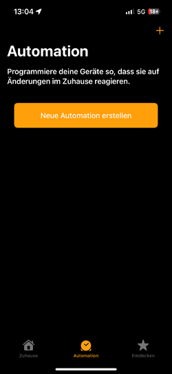

Poste mal einen Screenshot von HomeApp - Automationen.

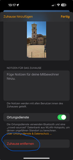

Löschen in der HomeApp also das zu Hause löschen komplett?
Es gibt ne Datei die man sich zum löschen runter lädt von Apple für das HomeKit
Hab das auch gerade gefunden. Wusste nicht, dass man das mit einem Profil von Apple auch machen kann. Dachte, das würde mit „Zuhause entfernen“ reichen.
