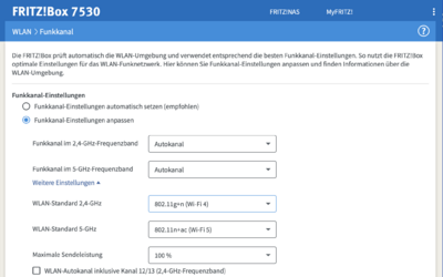

Bisher hatte ich meine Miele Waschmaschine problemlos im WLAN der TimeCapsule. Nach Neuinstallation meines WLAN mit Fritz!Box WLAN findet die Waschmaschine kein WLAN mehr:
Könnte es daran liegen, daß die Waschmaschine nur 2,4 GHz versteht? In der Waschmaschine selbst ist von MIELE ein "Modul" eingebaut, welches das WLAN empfängt. Ist schon etwa 6 Jahre alt.

Ich würde sogar wetten, dass die Waschmaschine kein 5 GHz WLAN kann. Hast Du das 2,4 GHz WLAN abgeschaltet?

Nein. Aber wie kann ich bewirken, daß die Waschmaschine im 2,4 GHz sucht?
7.051
Manchmal hilft es, das 5Ghz-Netz zu deaktivieren, das Gerät einzubinden und dann wieder alles aktivieren.

Nur zur Sicherheit. Hast du das WLAN der Waschmaschine zurückgesetzt? Wenn da noch die alten Daten drin sind, dann könnte auch das ein Grund für dein Problem sein.

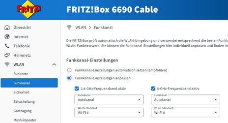

Das ist übrigens unter FRITZ!OS 7.50 etwas versteckt, weil man erst auf "Funkkanal-Einstellungen anpassen" klicken muss.

Ich versuche jetzt mal das 5GHz in der FB zu deaktivieren.
Edit, 2 Minuten später: wo und wie kann ich 5GHz deaktivieren?
Sorry, aber dafür habe ich doch extra den Screenshot über deinem letzten Posting eingefügt.

Und das hier hilft nicht?

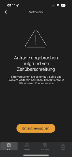

Danke für Deine Mühe @dtp. Aber auf meine Waschmaschine kann nur über die iPhone App zugegriffen werden. Ich hatte ursprünglich eine der ersten Waschmaschinen, die ins WLAN eingebunden werden konnten. Diese Waschmaschine wurde mir aber nach drei Jahren getauscht, weil ein WLAN Problem nicht gelöst werden konnte. Ich bin mir nicht sicher, was für Schrott mir damals angedreht wurde. Die Maschine wäscht zwar erstklassig und ist vom Zweck her sicher Premium, aber WLAN kann sie nicht wie gewünscht.

Selbstverständlich habe ich das versucht. Die Hinweise habe ich natürlich beachtet. Aber siehe screenshot #1
Nix zu machen!
