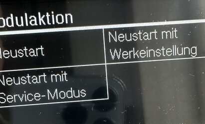

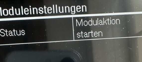

Aber stimmt: in den Einstellungen der Waschmaschine findet sich einiges zum Thema "Modul". Da traue ich mich aber nicht drüber, bis mir jemand gesagt hat, was das bedeutet und was ich da genau einstelle. Ich möchte nicht einfach etwas verstellen. Ist nicht meine Art.

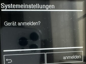

Was passiert denn bei diesem ominösen Punkt Neustart mit Werkseinstellung oder dem anderen mit Gerät anmelden?

Wenn du das Modul mit den Werkseinstellungen neu startest, dann müsste dich die Maschine eigentlich durch einen Installationsprozess führen. Aktuell wird sie vermutlich von der FRITZ!Box nicht gefunden, weil der alte WLAN-Router ihr eine IP-Adresse verpasst hat, die sich die Maschine gemerkt hat und die evtl. einen komplett anderen Adress-Bereich aufweist, als den deiner FRITZ!Box, also z.B. 192.168.178.0 statt 192.168.0.0. Daher wirst du um ein Zurücksetzen nicht herum kommen. Und wenn es dann nicht klappt, kannst du ja immer noch den Service kontaktieren. Kaputt gehen kann da jedenfalls nichts. Dafür ist das Zurücksetzen ja schließlich da (sollte man z.B. beim Verkauf der Maschine eh immer machen).

Zweiter Anruf um 9:45 Uhr: Servicemitarbeiterin kennt sich nicht aus, gibt verbindet mich aber nach meiner Bitte mit einem„ WLAN Spezialisten“. Der sagt mir gleich, ich soll die WPS Taste bei Fritbox drücken und Waschmaschine einbinden. Das ist der korrekte Weg. Nach seiner Anleitung habe ich am Display der Waschmaschine das Modul auf Werkseinstellungen setzen wollen. Das funktioniert jedoch nicht. Er beendet den support mit "tut mir leid, es ist mit diesen 5 Jahre alten Modellen sehr kompliziert, ich werde das an einen anderen Spezialisten weitergeben" :oops:

Hast du denn jetzt wenigstens mal das WLAN-Modul der Waschmaschine gemäß Seite 115 der Anleitung zurückgesetzt? Ohne Zurücksetzen kann das mit der WPS-Taste der FRITZ!Box nicht funktionieren. Die Waschmaschine muss ja erst mal in einen Pairing-Modus gebracht werden. Danach dann gemäß Seite 102 verfahren. Evtl. musst du das Modul nach dem Zurücksetzen raus ziehen und wieder einschieben, um dann innerhalb von zwei Minuten die WPS-Taste deiner FRITZ!Box zu drücken. Da muss dann die entsprechende LED an der FRITZ!Box schneller blinken. Und wenn das nicht funktioniert, musst die die Einrichtung über die Miele@mobile App durchführen.
Wie befürchtet: Techniker müssen kommen, weil man das WLAN-Modul über die Benutzeroberfläche bei meinem Modell nicht zurücksetzen kann. Die müssen einen Heizkörper abbauen, den Wäschetrockner herunterheben, die Waschmaschine hervorziehe, und im hinten eingebaute Modul selbst das WLAN anbinden.
