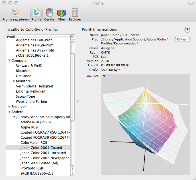

    Das ColorSync-Dienstprogramm
    [float=left][​IMG][/float]Das in Programme/Dienstprogramme gelegene ColorSync-Dienstprogramm ist die Kommandozentrale für das gesamte Farbmanagement des Macs. Mit dem kleinen Tool können Farbprofile betrachtet, verglichen, bearbeitet und zugewiesen werden. Die Funktion ‚Profile reparieren‘ ist eine erste Hilfe für beschädigte Profile, überprüft jedoch auch, ob Profile überhaupt beschädigt sind. Sollte man also das Gefühl haben, dass einige Farben vollkommen aus der Reihe tanzen, so empfiehlt sich ein kurzer Testdurchlauf - die Reparatur ist hingegen nicht immer erfolgreich und bei weitem kein Wundermittel. Die Profilübersicht bietet eine Vorschau auf sämtliche Profile der Bibliothek, die im Übrigen systemweit allen Programmen zur Verfügung steht. Der Lab-Plot stellt das Farbspektrum dreidimensional dar, ein Rechtsklick in die Fläche erlaubt einen Vergleich, in dem man ein Profil in den Hintergrund legt (‚Für Verglich merken‛). Hält man die Optionstaste (Alt) gedrückt, kann man die Ansicht vergrößern oder verkleinern. Die dritte Funktion ‚Geräte‛ ermöglicht die Zuweisung bestimmter Profile zu Druckern, Bildschirmen oder anderen Geräten. Die Funktion ‚Filter‛ bietet eine beschränkte Übersicht über diverse Quartz-Filter - auf Wunsch können eigene Filter und Effekte erstellt werden, die dann ab sofort zum Beispiel im Druckmenü zur Verfügung stehen. Die letzte Funktion, der ‚Rechner‛, ist extrem praktisch: Er berechnet komfortabel die Farbkonvertierung: Welche Farbmischung benötige ich, wenn ich Farbe XY in einem anderen Profil ausgeben möchte?

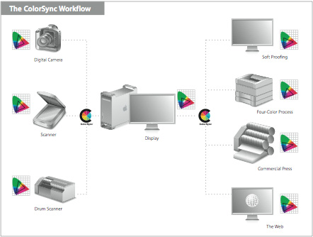

    Die Farbkalibrierung
    [float=right][​IMG][/float]Es ist enorm zeitsparend und effektiv besser, seine Geräte mit einer Hardwarelösung zu kalibrieren. Lösungen wie Spyder verfügen über winzige Farb- und Lichtsensoren, die eine exakte Kalibrierung ermöglichen - mit dem bloßen Auge ist das ganze natürlich deutlich schwieriger. Derartige Sensoren kosten zwischen 100€ und 300€ und sind im Fachhandel erhältlich - auch wenn der Preis auf den ersten Blick ein Dämpfer ist, so lohnt sich die Anschaffung für Anwender, für die korrekte Farben unerlässlich sind, auf jeden Fall. Wer sich jedoch für die Augenkalibrierung entscheidet, bekommt natürlich noch eine kurze Anleitung - sollte sich jedoch der Tatsache bewusst sein, dass eine derartige Anpassung mit bloßem Auge wirklich schwierig ist.
    [float=left][​IMG][/float]Der erste Blick bezieht sich natürlich auf den Bildschirm: Apple liefert zur Kalibrierung einen Assistenten, mit dem sich die Farben anpassen lassen. Er lässt sich im Bereich Monitore in den Systemeinstellungen finden. Bei Gebrauch des Assistenten sollte unbedingt die ‚Experten-Funktion‛ verwendet werden - sie ermöglicht eine feinere Einstellung. Der zweite Schritt ist die Aufnahme: Für gewöhnlich verfügen Kameras und Scanner bereits über ein Profil, das den aufgenommenen Bildern direkt anhaftet. Bilder, die über kein eingebettetes Profil verfügen, werden mit einem Durchschnittsprofil versehen. Um verschiedene Profile auszuprobieren, kann man einem Bild mit dem Programm ‚Vorschau‛ ein neues Profil zuweisen: Die Funktion befindet sich unter ‚Werkzeuge - Profil zuweisen‘. Diese Funktion ist insbesondere für das Web interessant: Während der Safari Browser sowohl unter Windows als auch Mac OS X Bilder mit Farbprofilen erkennt und diese korrekt umsetzt, sind bislang weder Firefox, noch Opera und erst recht nicht der Internet Explorer dazu in der Lage. Wer seine Bilder also mit dem sRGB-Profil versieht, steht auf der sicheren Seite, da dieses Profil von den farbuntreuen Browser verwendet wird. Wer für einen Scanner oder eine Kamera ein geeignetes Profil gefunden hat, kann es dem Gerät anschließend mithilfe des Dienstprogramms zuweisen.
