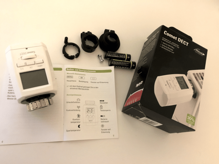

Auf den ersten Bild sieht man das Adapter mit dabei sind, einen von diesen Adapter auf an die Heizung montieren und dann den Comet Dect an den Adapter schrauben, fertig.

Die mit mit den Eurotronic Comet DECT mitgelieferten Adapter sind aber nur für RAV-, RAL- und RA-Ventile von Danfoss geeignet. Falls andere Ventile vorhanden sind braucht man logischerweise andere Adapter, die nicht mitgeliefert werden. Die passenden Adapter findet man auf der Eurotronic-Seite:
https://www.eurotronic.org/fileadmi...ic.org/Download-BAL-WB/Adapter-Uebersicht.pdf
Meine Empfehlung wäre sowieso die paar Euro mehr auszugeben und die Metalladapter zu kaufen, sofern angeboten. Die mitgelieferten Kunststoffdinger funktionieren zwar, sind aber nicht gerade besonders professionell. Kaufen kann man sie u. a. im Eurotronic-Onlineshop.
Und der Leihe weiß was er hat oder wie?
Also ich habe keine Ahnung welche ich brauchen würde von den anderen. Aber es passt einer von den Adaptern, welcher das nun genau ist keine Ahnung.
