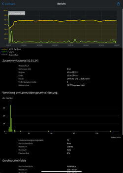

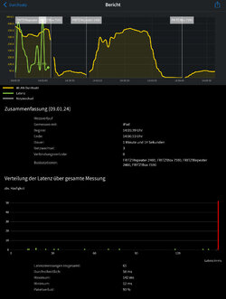

Ich habe gerade aus „Langeweile“ die Fritz WLAN App auf‘s iPad Pro geladen.

das wirklich störende und mich an Hardwaredefekt glauben lassende Detail ist der Paketverlust.
Die Datenrate zeigt die App bei mir auch an und es gab einen Thread, wo die Sinnhaftigkeit/Aussagekraft der Messungen in Zweifel gezogen wurde.
Joa, aber der Paketverlust trat jetzt auch am iPad auf. Beide defekt? Oder an der Fritze was defekt?
22.290
gute Frage. Ich antworte salomonisch mit: in einem intakten Netzwerk sollte es keinen Paketverlust geben… Hast Du ein anderes 15PM?

Nochmal rumgetestet.
Die Paketverluste entstehen nur, wenn ich weiter weg bin vom Repeater.
Stehe ich direkt vorm Repeater klappt das mit 0% Verlust.

PS: Deine Ergebnisse sind noch immer sehr mies. Minimum und Maximum Latenz liegen viel zu weit auseinander.
Wenn dies der Fall ist, stimmt was nicht.
Das Pro Max hat immer noch die Verbindungsabbrüche und langsames Laden. Nur die anderen Geräte eben nicht.
Ich wette, die Schwankungen in der Latenz liegen an der 160 MHz Kanalbreite. Denn diese Schwankungen haben ausschließlich das iPad Pro (2022) und das 15 Pro Max, die beide WiFi 6E haben.
Die anderen liegen alle bei max. 80 MHz und haben diese Latenzschwankungen nicht.
