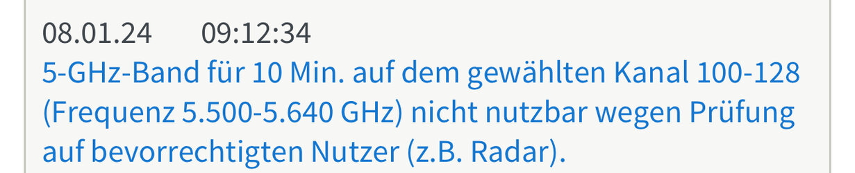

In den Ereignissen der FRITZ!Box hast du sicherlich nachgesehen?
Steht da zufällig sowas:
Wenn ja, das kannst du nicht verhindern. Die FRITZ!Box hat dann irgendwann vorher Radar erkannt und sucht dann nochmal den Frequenzbereich ab.
Das selbe gilt dann auch für die Repeater.

Nein, steht nichts. Sowas haben wir meist nachts um 4:30h.
Aber das würde doch auch alle Geräte gleichzeitig betreffen und nicht nur eins, oder?

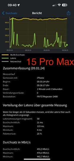

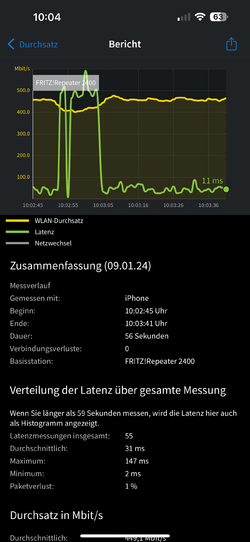

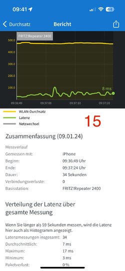

Das Pro Max hat bei der WLAN Messung mit der Fritz App Paketverlust zwischen 18 und 120% bei jeder Messung und eine massiv schwankende Latenz, während das 15 nichts davon zeigt.
Habe auch nochmal den Repeater anders positioniert, was aber an der Messung nichts ändert.

Deine Messungen zeigen aber immerhin schon mal das Problem schön auf, die Bandbreite ist zwar toll und super, die Zuverlässigkeit der Verbindung ist hingegen eine Katastrophe. Bei der Latenz ist noch nicht mal die höhe so relevant, noch wichtiger ist die Beständigkeit. Schwankungen zwischen 15ms und 300ms deuten auf ein Problem hin.

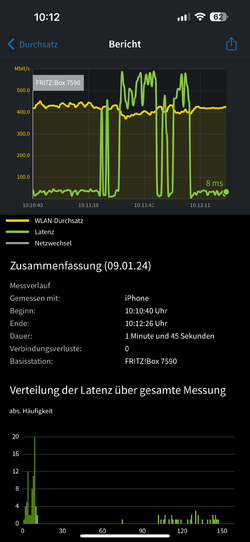

Habe jetzt mal den Repeater dazwischen weggenommen. So sieht‘s aus:
Die Reichweite vom 15 Pro Max ist unterirdisch.
Wo ich mit dem 15 und dem iPad Pro noch 2 von 3 Strichen im WLAN habe, ist das Pro Max komplett raus. Gar keine Verbindung mehr.

Naja auch dein zweiter Test, das sollte so nicht sein und deutet auf ein AP Problem hin.
Hatte dies mal mit meinem Netgear AP, der mit mehreren VLANs nicht klar kam.
Du kannst es mit einem factory reset der Fritzbox versuchen oder du probierst zuerst noch meine Empfehlung.
