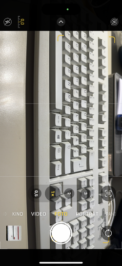

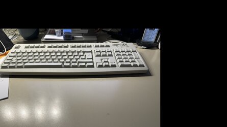

Manchmal bekomme ich solche Aufnahmen mit einem schwarzen Bereich:
Einstellungen: siehe Screenshot
Wo? Wie? Von wem?
Lies mal deinen Beitrag und überlege, ob du mit den gegebenen Informationen eine passende Antwort geben könntest.
Es tritt nur sporadisch auf, denn wenn ich später ein Foto mache, ist es wieder normal, mit den gleichen Einstellungen.
Der schwarze Bereich auf dem Foto hatte ich vorher nie. Wo?, ist das wichtig? Wie, siehe Einstellungen v. Screenshot. Von wem? Na von mir.
Nach ein paar Tests, habe ich herausgefunden, dass es passiert, wenn die Auflösung auf 24 MP gewählt wird.
Wähle ich 12 MP, ist die Aufnahme korrekt.
Wieso kann man bei der Einstellung 24 MP keine Aufnahmen in 16:9 machen ohne einen schwarzen Bereich in den Fotos?
Wenn man 12 MP einstellt, gibt es keinen schwarzen Bereich in den Aufnahmen. Ist das ein Softwarefehler?
Auf deinem Screenshot ist das Kameralayout horizontal, du fotografierst aber vertikal?
Edit: der Screenshot ist komplett komisch, irgendwie ist alles gemischt 😂

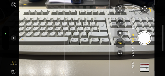

Wieso gemischt? Aufnahme 16:9, Live und Blitz ausgeschaltet, kein Zoom. Nochmals für dich gedreht...IMG_0265.PNG
Nach einem Telefonat mit Apple, scheint es vielleicht ein Softwarefehler zu sein.
Einstellung 24 MP - Live aus - RAW aus - Aufnahme in 16:9
Bei einer Aufnahme in 4:3 tritt das Phänomen nicht auf.
Bei Apple wird dies weiter untersucht.
Habe heute nochmals mit Apple telefoniert, und der Mitarbeiter hat sich aufgeschaltet, sodass er den Fehler und Einstellungen samt Fotos sehen konnte. Der Fall wird jetzt Apple-Ingenieure untersucht, ob es ein Software- oder Hardwarefehler ist.
Vielleicht ist es ein 16:9 mit 24 MP Gate.;)

Habe den Fehler gefunden! Es ist das künstliche Licht, dass an diesem Computer ist, denn wenn ich an meinem iMAC gehe, mit einem anderen künstlichem Licht, besteht das Problem nicht. Wenn ich die Beleuchtung am Computer ausschalte, sind die Fotos einwandfrei. Schalte ich das Licht ein, ist das Problem mit dem schwarzen Bereich wieder da. Mit Blitz sind die Aufnahmen auch tadellos. Ob es an der Wellenlänge der Leuchten liegt?
Gestern hat Apple zurückgerufen, und musste ich über iTunes iOS 17.1 nochmals updaten, leider hat das nichts gebracht.
Bei Apple wird jetzt untersucht, warum bei bestimmten LED-Lichtquellen und als Einstellung 24 MP und 16:9 dieses Phänomen auftritt, dass ein verkleinertes Foto unten links mit schwarzen Rändern oben und rechts aufgenommen wird.
Bei einem Test mit einem Kelvin Meter, sieht man, dass das Bild flimmert und bei einer anderen Lichtquelle nicht.
Jetzt wird bei Apple untersucht, wieso und warum das so ist, ob es ein Software- oder Hardwareproblem ist.

Auch nach dem Update 17.1.2 hat sich nichts getan, der Fehler in der Kamera ist noch immer vorhanden.
Habe deswegen den Support wieder angeschrieben.
Apple hat heute angerufen, aber noch keine Lösung parat.
Ob es bei bestimmte Geräte um einen Hardwarefehler oder einen Softwarefehler handelt, weiß man noch nicht.
Ihr könnt es mal bei div. Leuchtquellen versuchen.
Format 24 mp, max. Komptabilität JPEG, 16:9
Bei der Einstellung ProRaw / Pro Standard HEIF Max oder Max JPEG tritt da Phänomen nicht auf.
