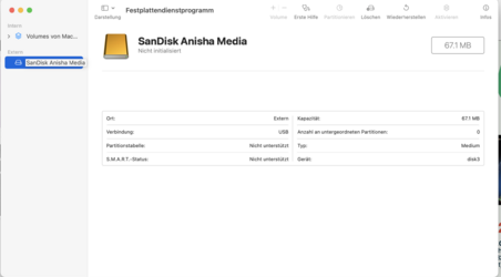

Ich habe ein (für Mich) grösseres Problem. Mein Macbook Air ist auf den Boden gefallen mit dem USB Stick angeschlossen. Nun erkennt mein Mac diesen Stick nicht mehr und es kommt die Meldung: "Das angeschlossene Medium konnte von diesem Computer nicht gelesen werden".
Wenn icht im Festplattendienstprogramm schaue, heisst es dort der Stick sei nicht initialisiert. Wenn ich diesen aber neu initialisiere, gehen doch alle Daten verloren. Kann ich dises irgendwie retten? Der Stick ist nähmlich ziemlich voll mit wichtigen Daten.
Danke für eure Hilfe.

Der Sturz könnte den Stick physisch so beschädigt haben, dass die Daten nicht mehr problemlos lesbar sind. Teste den Stick erstmal an einem anderen Computer. Danach kann man noch über Datenrettung nachdenken, aber das kann teuer werden.

Es gibt schon ein Backup vom Stick aber dies ist schon länger her, ist also nicht alles drauf beim Backup.
Am Stick sieht man optisch nicht das etwas defekt ist.
Habe den Stick noch an einem Mac Book Pro angehängt, dort kommt die selbe Meldung.
Was meinst Du mit kann teuer werden? Muss isch da in ein Fachgeschäft oder kann ich dies selber machen?

Es gibt Fa. die sich auf Datenrettung spezialisiert haben. Da wird dann in Reinräumen gearbeitet. Die holen teilweise auch von verbrannten Datenträgern Daten zurück. Aber erstens wie gesagt, ist diese Dienstleistung teuer je nach Fall und zweitens immer ohne Gewähr. D.h. es gibt keine Garantie, dass alle Daten oder überhaupt Daten gerettet werden können.

Kann sein, daß nicht der Flash-Speicher an sich beschädigt ist, sondern „nur“ die Verbindung zu den Steckkontakten.
Aber einfach aufschneiden und löten oder den Flashspeicher anders anschließen, dürfte eher eine theoretische Lösung sein für einen normalen Menschen.

Ich vermute eher, dass der Controller-Baustein oder die Platine im Stick durch den Sturz beschädigt wurde. Falls das der Fall ist dürfte auch ein Profi kaum mehr Chancen für eine Wiederherstellung haben. Dazu müsste der Stick geöffnet, die Flash-Bausteine ausgelötet und auf eine Ersatz-Platine gebracht werden. Selbst wenn man diesen Aufwand treibt ist es noch lange nicht gesagt, dass sich die Daten wieder herstellen lassen, da man nicht weiß wie der Controller die Daten organisiert hat. Also eigentlich ein ziemlich hoffnungsloser Fall.
Sorry, aber einen USB-Stick oder sonstiges Flash-Speichermedium als Langzeitspeicher für wichtige Daten zu verwenden ist so ziemlich die schlechteste Lösung. Die Langzeit-Datensicherheit ist auch ohne Defekt des Mediums nicht allzu hoch.
