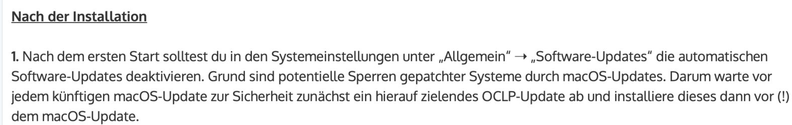

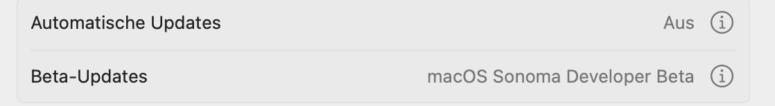

Normalerweise solltest du nach den Installation einen macOS mit OCLP die automatischen updates am Anfang von Apple Stummschalten und zuerst die Beta Updates installieren.
viewtopic.php Da gibt es was zum lesen.
