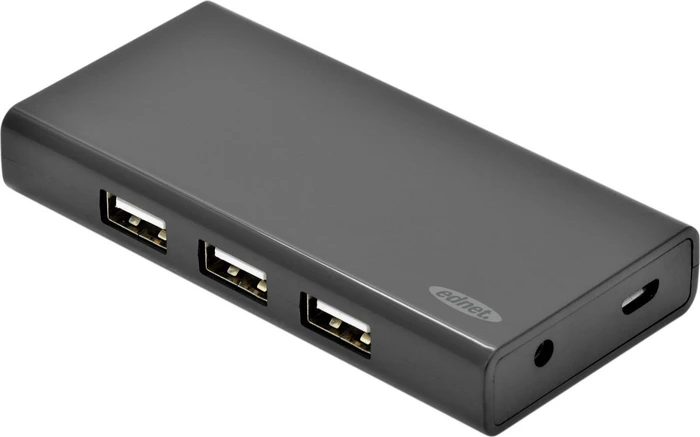

Beim ersten Auftreten des Fehlers war die Festplatte an einen (mit Steckernetzteil versorgten) ednet 6 Port USB 2 Hub angeschlossen.
An diesem hängt auch meine Apple USB Tastatur problemlos.

Der USB 2 HUB hat eine eigene Stromversorgung.

welcher guter USB HUB mit externen Netzteil, USB 2 und USB3.x fähig (USB C mit Adapter auf USB A in Richtung Mac), 6 bis 8 Ports (USB C und USB A Buchsen) ist denn zu empfehlen?
Ich will den noch am alten MBP mit USB2 und später an einem neuen Mac betreiben. Gibt es so etwas überhaupt?
Oder einfach zwei USB Hubs kaufen?
Mein jetziger ist von ednet. USB 2.0 HUB, 7 Port Art.No. 85138
