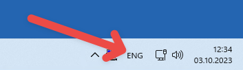

ich habe folgende Konfiguration:
MBP 16" unter 12.6.1, dort Parallels 17 und darin eine VM mit Windows 11; mit diesem Windows wählen ich mich per VPN auf einem Server ein*, auf dem ein Windows-Client (nennen wir ihn "Zielrechner") läuft. Das Problem entstand aber auch schon auf anderen Macs mit älterem MacOS, älterem Windows im Parallels und älterem Windows auf der Zielmaschine, wobei selbst der Kunde nicht mehr der gleiche ist.
Wenn ich mich in das fremde Windows (also auf dem Zielrechner) einlogge, steht das auf "Englisch" (siehe angehängtes Bild) und ich muss das stets umstellen auf DEU.
Irgendwo im Netz (wo, weiß ich leider nicht mehr) stand mal ein Tipp, wie man den Server, auf dem dieser Ziel-Windows-Client / Zielrechner läuft, umstellen muss, um das Problem zu beheben. Das scheint nur bei der Konstellation "Mac mit Parallels mit Windows" zu existieren, darum kennen viele Benutzerservices das nicht, weshalb ich sie darauf stoßen will.
*klingt kompliziert, dient aber der Trennung der Datenströme "Arbeit" (Windows) / "Nicht-Arbeit" (Mac). Ich weiß, dass es inzwischen VPN-Techniken gibt, die das auch unterstützen, aber nicht jeder Kunde unterstützt die und ich hab in dieser Sache gern selbst die Fäden in der Hand.

Das Feature ist abgeschaltet. Außerdem erinnere ich mich daran, dass bei einem Ex-Kunden aufgrund meiner Fehlermeldung eine Einstellung in der Registry (des Windows des Zielrechners) gemacht wurde, damit war das Problem gelöst. Die Frage ist: Welche Einstellung muss wie geändert werden? Der Benutzerservice wird für mich nicht herumsuchen, darum möchte ich ihnen die Lösung mundfertig präsentieren.

Sowohl auf meinem lokalen Windows (in der Parallels-VM wie auch auf dem Zielrechner) sind die Checkboxen beide aus und die Sprache steht auf "Deutsch", AUCH wenn im Zielrechner unten rechts "ENG" steht. Es muss sich (wie schon geschrieben) um eine Registry-Einstellung für den Zielrechner handeln (der auch eine VM ist).

Das habe ich gefunden, möglicherweise ist das der Registry-Eintrag, von dem Du sprachst:
When invoking RDP, try in Options > Local Resources > Keyboard to set 'Apply windows key combinations' to 'On the local computer'.
In addition, if you control the Terminal Server computer, you may use regedit to navigate to HKEY_LOCAL_MACHINE\SYSTEM\CurrentControlSet\Control\Keyboard Layout and add a DWORD item named IgnoreRemoteKeyboardLayout and give it the value of 1.
This registry item is described in a very old Microsoft Support article, still true today, as a setting for making the Terminal Server retain each user's keyboard layout, so you only have to set it once.

HA! Das sieht aus wie das, was ich meinte mit der Registry-Einstellung. Danke!!!

Offensichtlich hat der Benutzerservice schon reagiert in Sachen Registry - die Sprachwahlmöglichkeit ist weg und die deutsche Tastatur funktioniert auf Anhieb.
Danke nochmal für den Tipp
