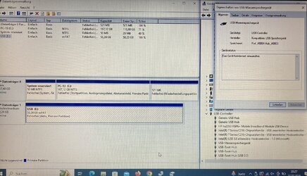

… und weiter gehts.
Unter Windows 10 wird der Stick umgrhend angezeigt. Ich sehe nichts Aufälliges in der Datenträgerverwaltung …

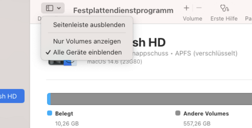

Die Frage war aber auch, ob der Stick unter macOS im FPDP angezeigt wird, wenn Geräte eingeblendet sind und nicht nur Volumes.
Reaktionen: insomnia
sorry, hab‘ ich vergessen ;)
Auch wenn ich die Geräte einblende, wird er im Festplattendienstprogramm nicht angezeigt 🤷‍♂️
