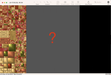

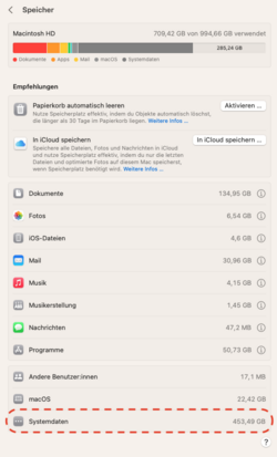

Hallo Forum,
ich habe hier auf einem Macbook Pro M2 1 TB, OSX 13.X folgendes Thema.
Es werden über 440GB verwendete Systemdaten angezeigt.
Wenn ich mit Grand Perspective das Laufwerk grafisch darstelle fällt gleich der riesige Block in der Mitte auf mit 444GB (Bild 1)
auch die recht allgemein gehaltene Speicherprüfung von OSX wird dieser Wert ungefähr so dargestellt (Bild 2),
leider komme ich nciht dahinter was das sein soll. Das gesamte System inkl. Userodner. nutzt aktuell "nur" an die 260GB...
Was könnte ich denn da noch machen um den 400+ GB an den Kragen zu gehen?
Danke für Hinweise dazu ;)
Gruss
OB

Time Machine? Wurde da versehentlich auf die lokale Festplatte gesichert?
440 GB klingt jetzt nicht gerade nach einem vergessen Programm. 🤔
Ja das dachten wir auch erst dass es Snapshot sind etc. aber nein, nix dergleichen. Dieser Teil des Volumes ist nicht zuordenbar.
Was könnte man da noch machen um das zu lokalisieren, im FDP ist leider auch nix zu finden...

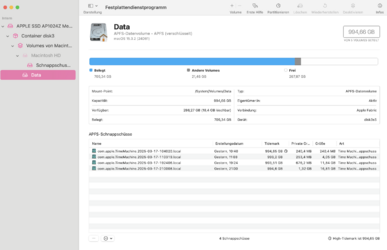

die einzig valide Stelle zur Darstellung des Speicherplatzes befindet sich im Festplattendienstprogramm.
Was wird dort angezeigt (Screenshot)?

Gute Idee, gibt so einen Ansatz was "normal" ist. Bei meinem Mac Mini - nach > Systemeinstellungen > Allgemein > Speicher:
  • MacOS: 15.5 GB
  • Systemdaten: 14.8 GB
Mit einer 250 GB SSD wäre, wie bei meinem Mini verbaut, wäre 440 GB Systemdaten auch gar nicht möglich. :D

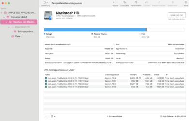

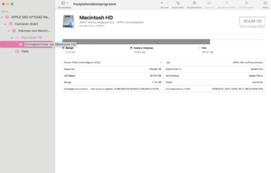

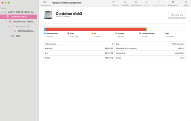

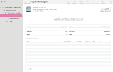

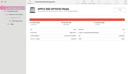

Screenshots anbei (unten)
War / ist da vielleicht ein anderes Betriebssystem installiert? Mit einer Windows Partition sollte das Festplattentool zurecht kommen, aber mit BSD oder Linux. 🤔
Container, Verschlüsselungsprogramm oder sonstiges Programm, die eine eigene Partition angelegt hat?
Der Rechner wurde neu gekauft damals und seither auschließlich OSX betrieben, bisher keinerlei andere OS oder BootCamp etc.

Alles negativ, Backups liegen in der Cloud
keine VMs / Paralles
Keine extra Software ausser Adobe CC Apps
Trashbin ist leer
kein OneDrive etc.
Alle oben genannten Ansätze würden sich m.E. auch im normalen und sichtbaren Bereich des Volumes abspielen, oder?

Was mich halt echt stutzig macht ist dass man nirgends ausser in der OSX Speichranalyse (Systemdaten) und mit extra Tools diesen vergebnen Speicher sieht, im FDP ist ja auch nichts auffälliges zu sehen wie man in den Screensh. sieht.

Systemdaten ist insofern ein irreführender Begriff. Apple verwendet das für alles, was es halt sonst nicht einordnen kann, wie z.B. Daten, auf die Dein Benutzer nicht zugreifen darf, Snapshots, etc.
Besonders wichtig ist die Erkenntnis, dass macOS sich selbst um die Verwaltung des Speichers kümmert. Gib ihm Zeit, vielleicht auch zwei Reboots und lass Dein Backup regelmäßig laufen.
