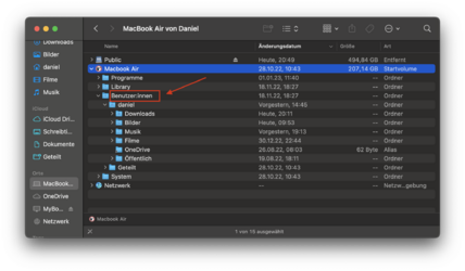

Hallo, an die Gemeinde.
Frohes Neues Wünsche ich euch noch.
Tatsächlich ist mir erst vor Tagen aufgefallen, dass es nicht mehr »Benutzer« heißt, sondern das meiner Meinung nach die unmögliche und absolut unsinnige Bezeichnung »Benutzer:innen« hat.
Ist es möglich, dieses umzubenennen?
LG Daniel

der Ordner heisst gar nicht so, sondern hat einen englischen Namen zusammen mit einer Lokalisierungspräferenz für Deutsch, wo seit einiger Zeit gegendert wird. D.h. würdest Dubeine andere Sprache der GUI einstellen, so ginge es, in Deutsch geht es derzeit nicht.

Um den angezeigten Namen Benutzer:Innen zu ändern und zwar ins Original Englisch, muss das Terminal bedient werden. Danach hat der Ordner den Namen Users.
1) Terminal starten
2) sudo rm /Users/.localized
falls dieser Befehl auf einem Nicht-Admin-Account eingegeben werden soll, dann müssen folgende Schritte vorher durchgegangen werden:
In Terminal type login, a space, your admin name and hit return.
Then type your admin password, hit return and you are logged in as administrator that can issue sudo commands with no additional configuration or files to change.
