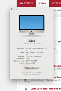

Gestern kam das Update vom kürzlich veröffentlichten OpenCore Legacy Patcher 1.0.0 auf 1.0.1 heraus. Seit OCLP 1.0.0 ist ausdrücklich die Unterstützung von Sonoma mit an Bord, was ich auch gleich auf meinem MacBook Pro 11,1 installiert habe.
Diesmal musste nicht nur ein Grafiktreiber (seit Ventura), sondern auch ein WLAN-Treiber nachinstalliert werden.
Die Gelegenheit habe ich gleich genutzt, mein MacBook5,1 mit Ventura auszustatten. Hier erhoffe ich mir, dass es keine Updates mehr geben wird, wegen denen ich die Unterstützung der internen USB1,1 Schnittstellen nachinstallieren muss - das geht nämlich nur mit extra-Hardware. Vor der Installation der Patches funktionieren weder die interne Tastatur, noch das Trackpad. Maus oder Tastatur direkt an den USB-Schnittstellen funktionieren auch nicht, es muss noch zwingend ein USB 2.0 HUB dazwischen.
