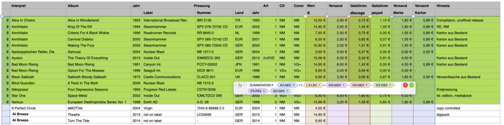

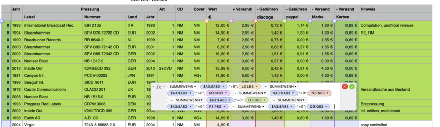

Hallo Ihr Lieben,
ich probiere mich mal wieder an Numbers.
Ich habe eine Tabelle für CD´s, die ich verkaufe. Hier habe ich Werte, die ich am Ende summieren möchte, aber eben nur, wenn eine CD verkauft ist.
Dafür habe ich Spalte A verwendet und trage da eine 0 ein. So dachte ich mir, SUMMEWENN Spalte A <1 dann Summe der nötigen Spalten.
Verstehe irgendwie nicht, warum das nicht klappt. Habe auch versucht, dann erst die Summe und dann die Bedingung zu setzen, auch die Summe in Klammern zu nehmen, aber ich schaffe es einfach nicht.
Kann mir da jemand helfen?
Danke schon mal

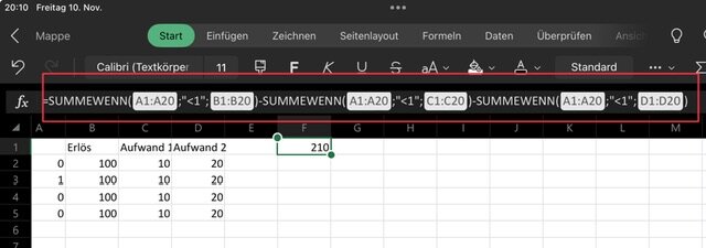

Hallo @implied
habe selbst zwar kein Numbers im Einsatz, da ich hauptsächlich mit Excel arbeite, was in vielen Bereichen ja Numbers sehr ähnlich ist. In Excel würde Deine Formel funktionieren, wenn Du die “<1“ in Anführungszeichen setzen würdest:
=SUMMEWENN(A1:A4;"<1";B1:B4)
Vielleicht sind ja Numbers und Excel auch in diesem Punkt ähnlich gestrickt und es hilft.
Auch meine ich, dass die Addition und Subtraktion mehrerer Zellenwerte durch Klammern separat gesetzt werden muss.
=SUMMEWENN(A1:A4;"<1";(B1:B4+C1:C4-D1:D4).
Bei dem letzten Punkt bin ich mir aber nicht sicher - in Rente und schon schwindet das Wissen 😢.
Vielleicht mal testen.

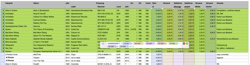

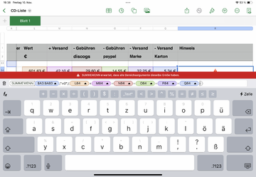

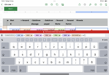

Danke, @koe11 .Habe ich tatsächlich auch schon probiert, dennoch bleibt es bei einem Syntaxfehler 🤷🏼‍♂️

Ok @implied. Gib mir noch einen Versuch. Probiere mal, für jede Spalte, aus der die Gesamtsumme gebildet werden soll, einen SUMMEWENN-Befehl anzugeben.
In Excel funktioniert es so.
Gruß
koe11
Reaktionen: implied

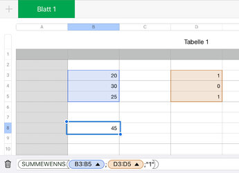

7.069
Hab es jezt schnell am iPad probiert.
Klappt einfach mit dieser Formel? SUMMEWENNS
Aber auch die Formel klappt: SUMMEWENN(D3: D5;"1";B3:B5)
Klappt aber wohl auch nur mit der einen Spalte. Würde mir also für jede CD eine Spalte machen in der der Erlös berechnet wird und dann eben diese Spalte nutzen für die Summe verkauft oder nicht.
Reaktionen: implied

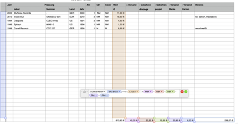

Neue Spalte einziehen wäre möglich.
Ich habe es erstmAL so probiert, wie @koe11 sagte, man muss alles einzeln mit "SUMMEWENN" angeben, dann klappt es.
Aber in meinem Fall, fiel mir dann auf, geht es einfacher: Da ich in den anderen Spalten erst dann Werte stehen habe, wenn etwas verkauft ist, diese dazu unten eh summiere, reicht es, lediglich die Wertespalte mit "SUMMEWENN" abzufragen, der Rest ist eine normale Summe des Ergebnisfelds der anderen Spalten.
Vielen Dank für den input :)

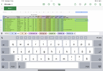

@implied Deine Formel im ersten Screenshot ist im Prinzip korrekt (die im zweiten ist komplett falsch), aber dein Fehler ist die Summenbildung. Das ist eine Matrixoperation, die du mit SUMME ausführen musst.
Das funktioniert hier aber nicht, da SUMMEWENN Argumente gleicher Dimension für Kontroll- und Wertebereich erwartet. Also Hilfsspalte machen, da zeilenweise L-Q summieren (das ist keine Matrixoperation, daher ist es egal, ob due die Zellen einzeln summierst oder SUMME verwendest) und dann diese Summenspalte als Wertebereich für SUMMEWENN benutzen.

Leute, das ist mir zu hoch :) Ich will da was ganz einfaches, ich will kein Numbers-Auskenner oder halber Mathematiker werden. Dafür nutze ich das viel zu wenig und stümpere mich da (offensichtlich) nur durch.
Ich habe es ja mit was einfachem versucht... Dann hieß es aber, man müsste, damit es mit der Summe auch klappt, alles in "SUMMEWENN" drücken. Da kam dann eben das Formelmonster bei raus.
Ok, spielte ich eben noch ein wenig rum, um es für mich zu vereinfachen, da mir ja eingefallen ist, dass ich lediglich nur Spalte A abfragen muss, weil ich zwar Werte für alle CD´s in der Tabelle habe, aber nur summieren will, was verkauft ist.
Und außerdem ist mir eingefallen, dass ich die Spalten ja eh schon summiere und statt der Spalte auch die Summe nehmen kann - was sich aber grundsätzlich für mich nicht unterscheidet.
Und wenn die letzte gezeigte Formel falsch ist, warum zeigt die dann das richtige Ergebnis? 😵‍💫

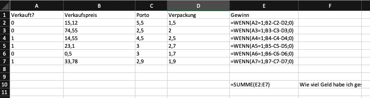

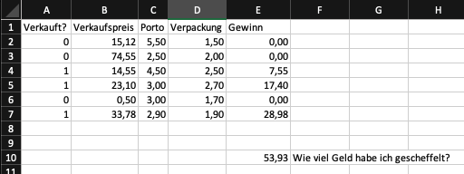

Noch mal ganz langsam:
1. Du erstellst eine neue Spalte.
2. In dieser Spalte trägst du jetzt, wir machen das mal als Zwischenschritt, die Formel dafür ein, was du gerne angezeigt haben möchtest, wenn du die CD als verkauft markierst.
Also z.B.: Feld1+Feld2-Feld14-17
Die Formel wäre also in Zeile 3 (ohne, dass ich jetzt die richtigen Spalten nutzen kann, die sind ja oben nicht angezeigt): =C3+D4-F3-I3
Dann bekommst du z.B. das Ergebnis aus Verkaufspreis abzgl. Porto und Verpackung. Sagen wir, hier kommt jetzt in Zeile 3 z.B. 18,72 raus.
3. Wenn ich das richtig verstehe, schreibst du bei Verkauf einer CD nun in Spalte A eine 1. D.h., du willst die 18,72 nicht immer angezeigt bekommen, sondern nur dann, wenn in A3 eine 1 steht. Damit das passiert, musst du die o.g. Formel jetzt also noch in die Bedingung packen:
=WENN(A3=1;C3+D4-F3-I3;0)
Damit wird dann wenn in A3 eine 1 steht, in der Zelle in der du diese Formel einträgst das Ergebins aus C3+D4-F3-I3 steht und wenn irgendwas anderes in A3 steht, steht in der Zelle in der du die Formel eingegeben hast 0.
Dann ziehst du die Formel einmal die Spalte runter, so dass aus A1, A2 wird, in der nächsten Zeile A3, A4, ....
4. Jetzt packst du dir irgendwo ein =SUMME() auf die entsprechende Spalte und schon hast du nur die Ergebnisse, der CDs die verkauft wurden dort stehen.
Oder in hier in Excel (müsste in Numbers aber identisch sein).

Hui, Danke.
1. Jetzt verstehe ich erst, warum ich überhaupt eine neue Spalte erstellen sollte - für die Summe „Gewinn je verkaufter CD“ 🙈
2. Hahaha, und jetzt verstehe ich, was gemeint ist mit „die Spalte wird oben nicht angezeigt“ 😂 Sorry, ich dachte, das ergibt sich aus den stümperhaften Formelversuchen.
Und dass eine Summe auch funktioniert mit lediglich „=“, ich nicht mal den einen Befehl „SUMME“ benötige, war mir ja auch nicht klar.
Nochmals vielen Dank 🥰
Edit: Wollte es dann doch gerne auch noch mal so nachvollziehen. So wie im neuen screenshot würde es je Zeile prima funktionieren. Dann natürlich in der neuen Spalte (also der Gewinn je CD) nur noch unten eine Gesamtsumme bilden und fertig. War ne gute Idee, die ich erst nicht verstand 🙈 👍
