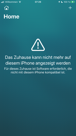

Jetzt ist die Frage, wenn ich das iPhone 6s noch mit dem aktuellsten iOS 15 aktualisiere, ob es dann wieder geht. Das probiere ich morgen mal aus.

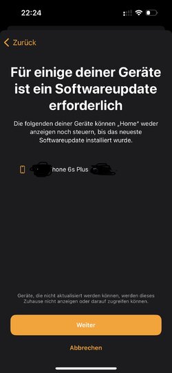

Doch das Architektur-Upgrade kommt auch mit einigen Nachteilen. So müssen alle Geräte auf der aktuellsten Software laufen (mindestens Version 16.2). Das gilt übrigens auch für eingeladene Nutzer. Das iPad fällt zudem als Home Hub weg. Stattdessen muss zwingend ein HomePod, HomePod mini oder Apple TV im Einsatz sein. Deshalb ist das Upgrade optional.

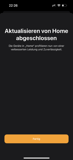

Die neue Architektur wird nicht automatisch aktiviert. Das musst du in den Einstellungen der Home-App selbst vornehmen...
16.2 ist nur die Software des Gerätes.
Mein iPhone 6s Plus auf neu nun 15.7.2:
Schade. Ich muss sagen, dass sie hätten auch die alten noch auf die neue Architektur hiefen können, mit dem Update.
