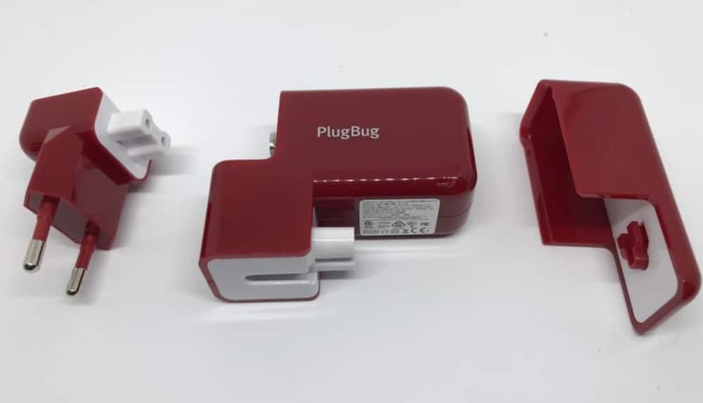

Die Lösung von TwelveSouth finde ich dagegen interessant!
(auch wenn das Netzteil dadurch riesig wird)
Aber die Leistungswerte sind die 60,- Euro nicht wert (okay typisch TwelveSouth halt) für ein extra USB-A 1 mit nur 10,5W und USB-A 2 mit 5W
