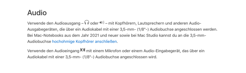

Stimmt, fürs erste sollte das reichen. Danke dir! Bei mac fand ich diese Beschreibung für Eingänge und Aufnahmen,dass man das Kopfhörereingang- Signal auch für den Mikrofoneingang verwendet (...??) doch ich bin nicht sicher ob es meinen alten Mac betrifft?Ich habe einen MacBook Air (13-inch, Early 2015) und Monterey geladen......

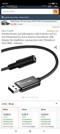

Danke super! dieser Adapter scheint mir aber für das händy zu sein(?)was sagst du zu diesem Adapter(? bild im Anhang) weil beim LavierSmart Mikrofon ein TRRS 4polig (!) verbaut ist....hast du bitte auch einen Tipp zu einer guten einzelnen passiv Box ?

Der obige Adapter (USB-C) wird Dir bei Deinem Macbook nichts helfen im Sinne von: Du hast ja bereits 3,5mm-Klinke, welches kompatibel zu einem iPhone-Headset mit Mikrophon ist. Für TRRS könntest Du solch einen Adapter verwenden https://www.amazon.ca/TROND-External-Adapter-Integrated-Microphone/dp/B07L56C28R, allerdings habe ich keine Ahnung, wie gut der A/D-Wandler dabei ist. Generell ist ein Lavalier aber nicht, was man vorrangig für Gesang nehmen würde, selbst wenn man "5 Leute, 7 Meinungen" annimmt.

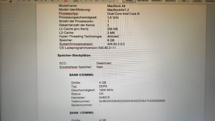

du bist wirklich ein Engel,danke für so viel Topp Info, muss alles in Ruhe durchstudieren und dann entscheiden, eh alles wie du"s empfielst,passt mir gut so. Mein Mac hat soweit ichs versteh 8Gb(?) .....super der Überblick mit den "specs" : da muss ich eh mal was tun,weil mein Speicher immer voll anzeigt: vielleicht geht eine Speichererweiterung ( nicht extern, sondern "Flashspeicher", externer hab ich Trascend 128Gb Jetdrive, muss aber ständig ein u ausnehmen für die Adapter..sicc)
