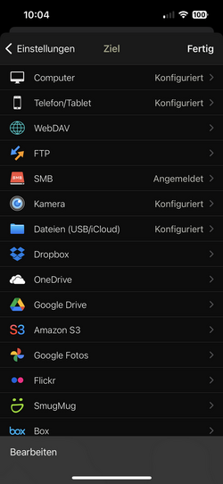

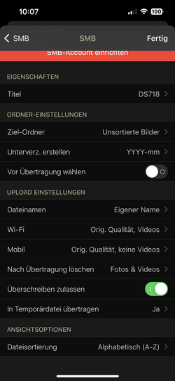

Ich kann da - wie einige meiner Vorposter auch schon - nur die App PhotoSync empfehlen. Damit kann man sich die Bilder sehr einfach auf verschiedenste Laufwerke kopieren bzw. überspielen. Ich selbst nutze daher auch nicht die iCloud für Fotos und habe auf meinem iPhone außer den atkuell gemachten Bildern kein einziges lokal gespeichertes Bild oder Video.
Ich bevorzuge übrigens die Übertragung per SMB auf mein Synology NAS. Die zugehörige Konfiguration sieht dann z.B. so aus:
Wie man sieht, kann man aber auch zig andere Ziele nutzen. Unter anderem auch direkt Google Fotos oder OneDrive.
Man kann unmittelbar im Rahmen der Übertragung die Dateinamen, z.B. anhand der EXIF-Daten, ändern und Unterverzeichnisse erzeugen. Zudem kann man die Übertragung zu bestimmten Zeitpunkten oder in Abhängigkeit bestimmter Ereignisse (z.B. WLAN-Verbindung) automatisch starten lassen.
