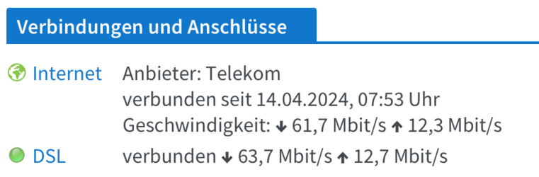

Hier der aktuelle Stand, ausgelesen in der Fritz!Box:

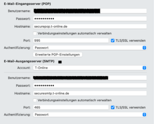

Du hast jetzt überprüft, dass Du einen auf einer Webseite genannten Postausgangsserver für T-Online namens securesmtp.t-online.de von innerhalb Deines LAN erreichen kannst. Du müsstest mal schreiben, ob "securesmtp.t-online.de" überhaupt der Mailserver für den Mailausgang in Deinen Accounts ist. Das findest Du in Mail.app Einstellungen/Accounts/Tab Server Settings/Outgoing Mail Server (SMTP) - Host Name.

Meine Einstellungen sehen so aus:
