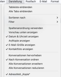

Ich habe seit dem letzten Update folgendes Problem mit der Mail App: ohne mein zutun wird unter "Darstellung" der Haken bei "nach Konversation ordnen" gesetzt. Das ist blöd, weil dann Mails nicht angezeigt werden, wie ich es gewohnt bin und ich jedesmal erschrecke, weil ich denke, die Mails sind verschwunden....
Wie bekomme ich es hin, daß der Haken wegbleibt, wenn ich ihn aktiv weggeklickt habe?

Das sieht mir jetzt aber nicht nach iOS aus. Bei mir bleibt der Schalter hinter "Nach Konversation" in den Einstellungen der Mail App übrigens dauerhaft auf aus.
Mein Fehler! Ich habe das Problem am Mac 13.6.6. Beim iPhone gibt es das Problem nicht.

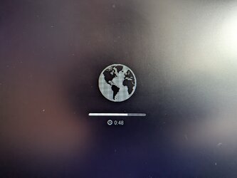

ich habe hier einen Mac Mini late 2012 mit Big Sur. Ich möchte ihn zurücksetzen und neu installieren um ihn dann zu verkaufen. Gibt es dafür eine schnelle Variante? Ich habe es über Neustart und Tastenkombination (Auswahl CMD+R) versucht, bin aber nach zwei Stunden! Wartezeit bei der Auswahl der Festplatte hängengeblieben. Die Maus wurde nicht erkannt und ich konnte nichts auswählen.
Gibt's da was für die Kommandozeile?

Folgendes ist auf der Apple Support Seite zu finden:
Befehlstaste-R (⌘): Start vom integrierten macOS-Wiederherstellungssystem. Oder verwende Wahltaste-Befehlstaste-R oder Umschalttaste-Wahltaste-Befehlstaste-R, um den Start über die macOS-Wiederherstellung über das Internet durchzuführen. Je nachdem, welche Tastenkombination du gedrückt hältst, wird mit der macOS-Wiederherstellung eine andere Version von macOS installiert.
Stammt von nachfolgender Support Seite:
https://support.apple.com/de-de/102...llung%20über%20das%20Internet%20durchzuführen.
Meine persönliche Meinung: Ich bin ein Freund der Internetwiederherstellung.
Das funktioniert dann eben über Wahltaste + Befehltaste + R (Option + cmd + R). Bei dieser Tastenkombination wird die neueste für diesen Mac verfügbare Version geladen. (Meine Empfehlung)
Alternativ wird mit Umschalttaste + Wahltaste + Befehltaste + R (Shift + Option + cmd + R) die macOS Version geladen mit der der Mac ausgeliefert wurde. Ist diese Version nicht mehr verfügbar, wird die älteste verfügbare macOS Version geladen. (Für das Retrogefühl wenn man Lust drauf hat und mit dem Mac „spielen“ will).
In beiden Fällen muss man die Tastenkombinationen so lange gedrückt halten, bis die Weltkugel erscheint und ein Netzwerk ausgewählt werden kann.

Das hatte ich ja gemacht, aber das dauert immer ewig... Und an der Internetverbindung liegt es nicht, ich habe Gigabit Netz...

Die Weltkugel erscheint und unten läuft ein Timer in Stunden und Minuten...

OK, diesmal hat er Maus und Tastatur erkannt und ich kann neu installieren. Allerdings Mavericks, aber was solls...

Naa, der mochte das auch nicht installieren, aber zumindest habe ich jetzt das RAID und die Platten gelöscht. Mal sehen wie weit mich der nächste Start bringt, sind ja wieder nur zwei Stunden Wartezeit...

Nur noch 72 Stunden, juchuuu
WTF Apple?! Ich weiß jetzt wieder warum ich aus dem Apple -Käfig ausgestiegen bin.
