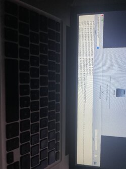

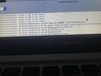

Habe jetzt mal das Installation Protokoll, mit auf gemacht, also er kommt bis zu Hälfte und das steht dann dort da

weis nicht ob das weiterhilft
Soll ich mal ein anderes OS ausprobieren? Vielleicht verkraftet der High Sierra nicht
Ich geh mal zum Kumpel und lasse HighSierra auf nen USB Stick installieren mal sehen ob das klappt

yep, da steht was, dass kein FS gefunden wurde - formatiert?

ich kann beim Löschen nur APFS auswählen habe nicht die Möglichkeit ein Schema auszuwählen
Okay habs gefunden :D ich mach das einmal und teste
Ich verstehe so langsam das Macbook nicht mehr, mitten in der Installation hat er angefangen 3x zu piepen und das dann in dauerschleife das deutet ja darauf hin das der RAM Defekt ist, laut Google suche. Und ich habe die Festplatte Partitioniert, so wie es ihr gesagt habt aber er hat es trz versucht auf den USB stick zu installieren.

Entweder Logicboard oder RAM oder CPU Defekt. Würde ich dann nicht mehr viel Geld/Zeit investieren.
