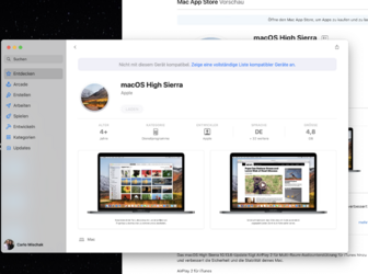

C-Low
25.10.22
7
Moin nochmal.
Das hier meine ich. Hier war ich nämlich bereits und wolte das Programm laden.
Ich komme bis hier hin, aber das Programm kann ich nicht laden.
Der Imac, mit dem ich arbeite, hat einen M1 Chip. Kann es damit zusammenhängen?

doc_holleday
Roter Herbstkalvill
14.01.12
13.337
Ja. Dieser Mac könnte nicht mit High Sierra betrieben werden, daher wird dem gleich ein Riegel vorgeschoben.
Du kannst mal schauen, ob dir das hier weiterhilft, z.B. mittels Zwischenschritt über El Capitan
Abgesehen davon, wenn das wirklich ein Mac von 2012 ist, sollte eigentlich die Internet Recovery funktionieren (Neustart und dann die Tastenkombination ALT+CMD+R, idealerweise vorher Internet-Verbindung per Kabel herstellen).

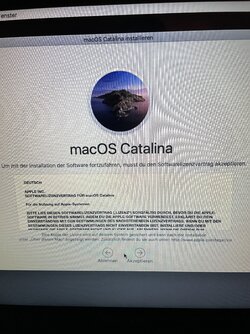

C-Low
25.10.22
7
Super!
Das war eine sehr einfache und gute Hilfe!😃
Bleibt nur eine Sache dabei abzuwarten….😅
.., ob es klappt😁.
Es hat funktioniert.
Danke 😀✌️
