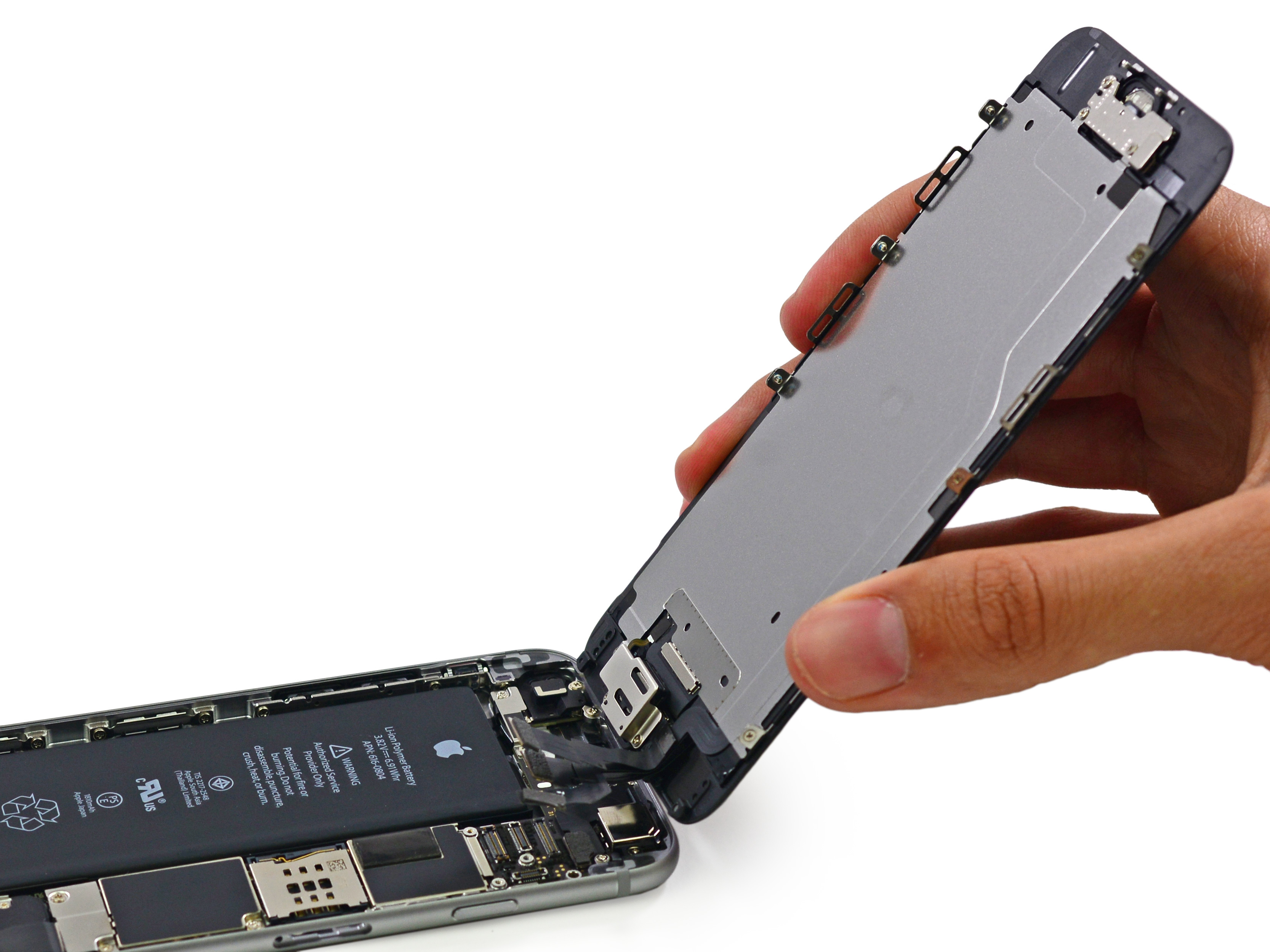

Hier 2 Bilder vom Homebutton:
J54jevE1KZw5JtPG
HaVa5kBnEEpDyxSQ.huge
Quelle: ifixit.com
