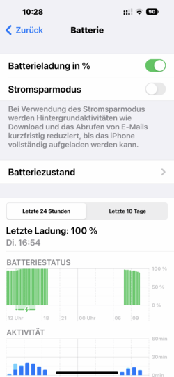

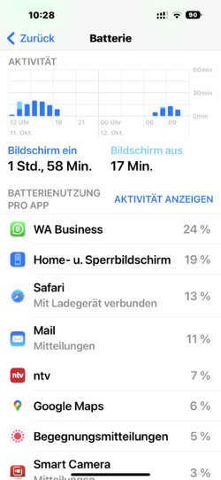

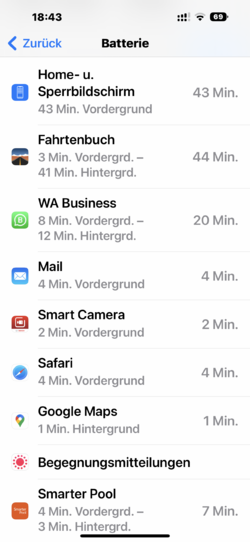

Habe mal was deaktiviert, aber was ist das schon…

Nach 2 Stunden Nutzung noch 90% finde ich jetzt nicht so schlecht. 🤷🏻‍♀️

Ich habe es aber nicht 2h benutzt, es liegt nur neben mir und ist eingeschaltet. Real habe ich das Wetter gecheckt, meine Emails gelöscht (5 Minuten) und 10 Minuten das Update.
07:45 Uhr eingeschaltet, jetzt 3h später bei 88%. Das macht mein 12er Pro Max so nicht und das hier in der ersten Woche auch nicht.

Display an ist Nutzung und das Display war ja nun 2 Stunden an. Schau dir deine Screenshots doch an. 😉
Da ich das nie zurückgestellt habe, dachte ich mir jetzt, dass ist seit dem Aufsetzen des Gerätes vor 2 Wochen die Displayzeit.
Ich schaue mir das nochmal an...

Nein, das ist die Zeit seit dem letzten vollständigen Aufladen und davon auch nur die letzten 24 Stunden.
