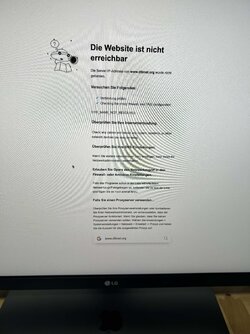

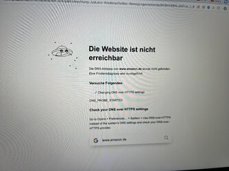

Hallo zusammen,
ich habe seit einigen Monaten immer wieder Probleme mit der Internetverbindung und bin echt ratlos.
Es muss sich hierbei um ein Problem an meinem Macbook Air (M1 2020) handeln. Sowohl unter MacOS 12 als auch 13. Ein Windows Laptop und mein iPhone haben keine Probleme. Die Internetprobleme treten sowohl über WLAN als auch bei bestehender LAN Verbindung auf. Zudem sind sie unabhängig vom Browser (Safari, Opera, Chrome).
Mein Router: Telekom Speedport Smart 4.
Die Probleme kommen teilweise > 10 mal täglich vor. Es kann aber auch sein, dass es mehrere Tage keine Probleme gibt.
Im Anhang befinden sich die Fehlermeldungen. Die Ratschläge von Opera habe ich ausprobiert, zu einer Verbesserung kam es dadurch leider nicht.
Übe Hilfe würde ich mich sehr freuen :)

Von beiden Hinweisen würde ich dringendst abraten.
Man kann sehen, dass ein DNS-Problem vorliegt. Möglicherweise hast Du im Web-Browser zusätzliche DNS-Funktionen eingeschaltet, die nicht Standard sind (z.B. DNS over HTTPS), oder die DNS-Einstellung des Mac ist falsch. Die sollte entweder automatisch per DHCP konfiguriert sein, oder auf die IP-Adresse(n) Deines Routers zeigen. Auf gar keinen Fall darf dort ein Server im Internet (wie von Google) angegeben werden.

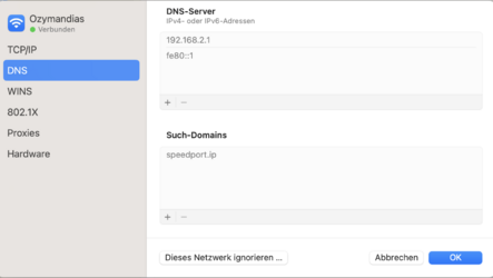

Im Anhang sind die DNS Einstellungen meines Macs. Insbesondere dieses "fe80::1" kommt mir komisch vor.
Die Suchdomain müsste so ja passen.

Kannst du das näher erklären?
Ich kann dir ja mal den Screenshot vorlesen:
ERR_NAME_NOT_RESOLVED
Und für Fragen wie deine sogar direkt noch die (Standard-)Fehlermeldung in Deutsch übersetzt:
Die IP Adress für xyz.xyz.xyz.xyz wurde nicht gefunden.
Und mit Buntstiften: Der Client (sein Macbook) kann einem eingegebenen FQDN (vulgo: "Web-Adresse", "Internetadresse") keine IP-Adresse zuordnen und daher keine Route zum Server herstellen. Servernamen, Domännamen & Co. sind bekanntlich (oder auch nicht, das Internet ist ja noch ziemliches Neuland) nur für menschliche Nutzer relevant, für den tatsächlichen Datenverkehr spielen sie (fast) keine Rolle.
Mögliche Gründe für eine fehlschlagende Namesauflösung - meist ist das nämlich nur ein Symptom - in absteigender Wahrscheinlichkeit:
  • LAN-Kabel oder Ethernetport defekt (kann man hier ausschließen, wenn das Problem auch mit WLAN auftritt, aber der Vollständigkeit halber)
  • (W)LAN hat keine Verbindung zum Internet (macOS: Ausrufezeichen im WLAN-Signalstärke-Icon, Windows: Weltkugel statt LAN- oder WLAN-Verbindungssymbol; die Info fehlt hier, wenn das der Grund ist, kann man fast immer den Client ausschliessen
  • Router hat keine Verbindung zum Internet (kann man hier ausschliessen, wenn das Problen nur mit einem einzelnen Client auftritt)
  • Desktop-Firewall blockt den Verkehr (Little Snitch & Co. unter macOS)
  • Beschränkungen im Router blockieren den Verkehr (z.B. Kindersicherung (White- oder Blacklist), Zeitsteuerung, Protokolleinschränkungen...)
  • DNS-Fehlkonfiguration im Router, wie von @Marcel Bresink schon für den Client beschrieben (irgendeinen "tollen" DNS statt den vom ISP angegeben, weil "man das irgendwo als Tip gelesen hat" und der Host hat sich verabschiedet, fehlerhafte DoT oder DoH Konfiguration... (kann man hier auch ausschliessen, da das alle Clients betreffen würde, nicht nur das MB)
  • DHCP Fehlkonfiguration, wodurch der Client keine gültige oder eine kollidierende lokale IP-Adresse erhalten hat (kein DHCP genutzt und falsche Daten angegeben; feste IP vergeben, die mit dem DHCP Adresspool kollidiert; mehrere DHCP-Server im Segment aktiv (z.B. weil man einen tollen neuen AP aufgestellt hat, um sein WLAN zu verbessern und sich um soclhe Details nicht kümmert...)
  • Portbeschränkungen an Router (oder Switch) blocken den Internetverkehr für den Client
Die Liste würd' ich erst mal von oben nach unten abarbeiten. Mach' ich jedenfalls bei solchen Problemen so.
Ist OK, das ist einfach die IPv6 link local Adresse, damit z.B. auch in /etc/hosts nach Namensauflösungen geschaut wird.
Wenn dein Speedport die Adresse 192.168.2.1 hat, ist das erst mal OK.

Ist OK, das ist einfach die IPv6 link local Adresse.
