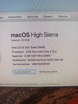

So so wirklich bin ich hier vermutlich nicht richtig... Aber ich habe mir vor einigen Jahren einen Refurbished Imac gekauft... Der ist nun in die Jahre gekommen und ich wollte ihn verkaufen und auf werkseinstellung zurücksetzen... Ich weiß dass ich vermutlich über das die Tastenkombi Command und R bei Neustart in das Festplattenprogramm kommen soll... Nur funktioniert es trotz USB Tastatur nicht...
Eine CD hab ich auch nicht... Hat jemand evtl noch eine Idee?
Hab auch mal ein Foto mit allen Daten angehängt...

Werkseinstellungen bedeutet bei deinem Rechner, die mitgelieferten DVDs installieren, das war Snow Leopard.
Eine Internet recovery über die man den Rechner ganz zurücksetzen kann hat dein Rechner nicht.

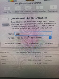

Kann es sein sein dass das Erstellen vom Stick nicht funktioniert, weil ich das "Schema" GUID-Partitionstabelle nicht auswählen kann? Zumindest ist es bei meinem Festplattendienstprogramm nicht auswählbar...
Ich habe trotzdem probiert, den Stick zu erstellen, aber irgendwie ist nie ein Meldung gekommen dass er fertig wäre...
Nein. Das Bildschirmfoto zeigt, dass zwei Probleme vorliegen:
1. Du versuchst, die Daten auf dem Stick wieder zu löschen, obwohl er ja korrekt erstellt worden zu sein scheint.
2. Du löschst nicht den Stick als solchen, sondern den Inhalt des Volumes auf dem Stick. Wenn es tatsächlich einen Grund gibt, den Stick zu löschen, musst Du im Festplattendienstprogramm "Darstellung: Alle Geräte einblenden" einschalten und dann den Stick (Name des Speichermediums) auswählen, nicht das Volume auf dem Stick.
Beim Erstellen eines Sticks für High Sierra endet die Erstellung mit den beiden Zeilen
Copy complete.
Done.
Sind die nicht erschienen? Wird der Stick nicht als mögliches Startmedium angezeigt, wenn Du beim Einschalten des Mac die alt-Taste festhältst?
