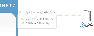

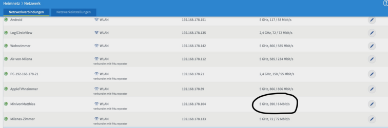

  • Die Netzperformance an meinem Mac Mini (Standort Dachboden, angeboten über Repeater auf 1. Etage) ist stellenweise so schlecht, dass selbst ein Youtubevideo nicht ohne Puffern und Nachladen läuft. Hier mal ein Screenshot aus der Fritz!Box dazu - die dort ausgewiesenen Datenraten sind nicht dauerhaft, sondern nur sporadisch so schlecht. Aber es muss ja einen Grund dafür geben?!
Das sind natürlich Werte, die nicht sein sollten. Ich weiß jetzt nicht, wie gut der 2400er ist (aber ich gehe mal davon aus, dass sie gut sind, auch 3x W-LAN nutzen (1x 2,4, 1x 5 und 1x 5 zur Verbindung der Repeater untereinander).
Ich habe eine ähnliche Konstellation mit einer FB und 2x Repeater 3000.
Das sind die Übertragungsraten wirklich sehr gut, auch beim Streamen ins Wohnzimmer von 50GB Videofiles aufs TV.
Bildschirmfoto 2022-12-28 um 08.05.42.pngBildschirmfoto 2022-12-28 um 08.05.54.png
Nein, genau das können die nicht. Es ist allerdings Crossband-Betrieb auf 2 WLAN-Verbindungen möglich. Und deshalb …
mit 2 2400er Repeatern, die ich im Haus verteilt habe.
… wäre die wichtigste Frage zunächst: Sind die Repeater per Ethernet angeschlossen?
Nein, wie gesagt - rein per Wlan. Ethernet wäre bautechnisch auch gar nicht möglich, deswegen habe ich ja Repeater im Einsatz 🤷‍♂️
3000er fielen schon aufgrund ihrer Bauart aus. Ich habe im Flur in der 1. Etage nur wenig Platz und da der 3000er nicht einfach in der Steckdosen gesteckt werden kann, fiel der direkt aus.
Dann behindern sich die Repeater vereinfacht gesagt selbst. Jeder muss ja nun gleichzeitig per WLAN die Daten empfangen und sie per WLAN noch einmal senden, also die zweifache Datenmenge übertragen. In der einfachsten Situation sinkt dadurch die nutzbare Bandbreite auf die Hälfte und bei 2 Repeatern auf ein Viertel.
Die 2400-er versuchen das allerdings durch Crossband-Repeating auszugleichen, indem sie auf den beiden WLAN-Teilen (2,4 und 5 GHz) die Anbindung ans Netz und das "Repeating" voneinander trennen. Dadurch wird im besten Fall die nutzbare Bandbreite wieder verdoppelt.
