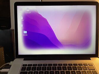

Hallo, seit heute morgen zeigt mein Display am Macbook einseltsames Bild (siehe Foto). Ausschalten und Neustart haben keine Veränderung bewirkt. Als ich das PB heute morgen aus dem Standby-Modus aufwecken wollte ging erstmal garnichts, schwarzer Bildschirm, auch auf dem angeschlossenen Zweitdisplay. Also lange auf dem Powerbutton geblieben, der Mac ist dann neu gestartet und hat von Beginn des Hochfahrens das gezeigte grafische Verhalten gezeigt. Es ist egal was ich offen habe, das weiche Überblenden ins weiss bleibt immer gleich.
Kennt das jemand? Ist das ein Hardware-Schaden oder liegt eventuell ein behebbares Softwareproblem vor? Was kann ich testen/tun?

Sieht leider nach Hardwareschaden aus - hast du einen auf Apple/Mac spezialisierten Hardwareschrauber in der Nähe, der sich das mal ansehen kann?

Danke fürs Feedback auch wenns nicht das ist was ich mir gewünscht habe.... :( Muß ich mal schauen ob ich da jemand auftuen kann.....

ich bin kein Hardwareengineer aber mit dem wenigen über Displayhardware, was ich weiß, kann ich das Aussehen durch elektronischen Defekt nicht erklären. Da ist ja quasi alles zeilen- oder linienweise, wenn man mal von Hintergrundbeleuchtung absieht, um die es hier aber nicht geht.

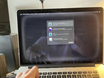

Wie sieht denn der Bildschirm in der Recovery (Cmd+R beim Einschalten gedrückt halten) aus?

Ich würde auch sagen, dass das kein Hardware-Fehler sein kann. Die Überblendung hat ja sogar abgerundete Ecken.
Überprüfe mal, ob "Systemeinstellungen > Bedienungshilfen > Anzeige > Displaykontrast" auf "Normal" steht.

@Wuchtbrumme und @Marcel Bresink bestätigen ja meine Zweifel, das ganze sieht aus als ob eine Verlufsmaske über das Bild gelegt wäre was aber natürlich auch nicht nachvollziehbar ist, absolut symmetrisch aus meiner Sicht. Displaykontrast steht auf Normal, wurde auch nie geändert. Auch sonst gab es gestern keinerlei Einstellungsänderungen. Im Recovery Startbildschirm taucht der Effekt genauso auf. Recovered hab ich dann erstmal nicht. Meint ihr das sollte ich tun?
Foto dazu vergessen

Da die recovery ein eigenes „System“ startet dürfte ein neuinstall nichts bringen.

das sieht sehr ungewöhnlich aus. Wenn du das gleiche Fehlerbild beim starten des Gerätes oder im Recovery hast, geh ich stark von einem Hardware-Fehler aus.
Du kannst eine externe Festplatte über USB anschließen und darauf das Betriebssystem installieren. Dann musst du nicht alle deine persönlichen Daten löschen und hast trotzdem ein sauberes Betriebssystem.
Hast du das gleiche Bild wenn du ein Monitor über HDMI anschließt?
Als letzte Lösung würde ich einmal das Displaykabel abklemmen und wieder anschließen, ansonsten kannst du das Displaykabel auch komplett tauschen. Hat das alles nichts geholfen -> Display ist defekt.

ich würde jetzt auch glauben - nachdem die Recovery das auch so anzeigt - dass das irgendeine Art von Hardwareproblem ist, was sich aber lt. Aussage degressiv zurückbildet. Manche haben spekuliert dass das ein Luftfeuchtigkeitsproblem sein könnte. Egal wie, ich würde doch vermuten, dass es die Hintergrundbeleuchtung ist, die aus irgendeinem Grund im Ring ums Bild auf Maximum läuft und nicht sinnvoll eingepegelt. Schau mal, ob es weiter zurückgeht, ansonsten kann zumindest ein externes Display eine Möglichkeit sein, das Gerät weiter zu betreiben (ein externes Display sollte der Annahme entsprechend nicht betroffen sein).
