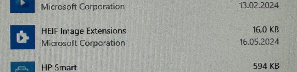

ich kann keine heic-Dateien vom iPhone 16PM auf meinen Windows 10 Rechnern (PC und Notebook) öffnen, obwohl die aktuellste Windowsversion und die HEIF Image Extentions installiert sind.
Welche Lösung gibt es, oder welche Zusatzsoftware könnt ihr empfehlen?
Das Herunterladen der HEIC-Fotos vom iPhone im "Kompatibel-Modus" erzeugt immer wieser Abbrüche oder nicht lesbare Dateien.

Die aktuelle Version der HEIF-Erweiterung funktioniert auch unter Windows 10, das habe ich gerade nochmal auf einem alten System getestet.

Bei mir funktioniert es mit den o. g. HEIF Image Extentions leider nicht. Jedes mal, wenn ich eine HEIC Datei öffnen will, kommt die Fehlermeldung mit Link auf eine kostenpflichtige Microsoft APP, (HEVC-Videoerweiterungen).
Dast du die denn installiert?
Live-Fotos sind in der Kamera-App auf dem iPhone durch das Symbol mit drei Kreisen (im Bild oben rechts neben RAW), einer davon gepünktelt https://support.apple.com/de-de/104966 gekennzeichnet - da kann man auch draufpatschen und es ausschalten. Sind im Prinzip viele Frames plus Audio für ein paar Sekunden rund ums Auslösen (man könnte auch Video sagen, mit einem ausgesuchten Frame als Thumbnail).
Das läuft IMHO nicht über die HEIF Extension, sondern da es ja ein Video ist, bekommst Du die andere Erweiterung sinnvollerweise auch noch angeboten.
Das deutet darauf hin, dass du keine Fotos, sondern Live-Fotos (=Videos) speicherst.

Ich habe nur die kostenlosen Erweiterungen installiert. Hast du überhaupt HEIC oder sind es am Ende Life-Fotos?
Es sind keine LIFE-Fotos (Videos). Die sind abgestellt. Manchmal schaltet das iPhone sie leider ungewollt an, warum auch immer.
