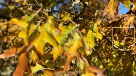

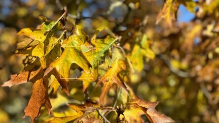

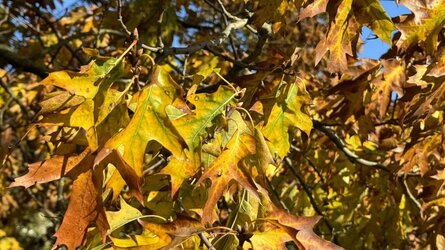

NorbertM
Laxtons Superb
03.01.15
9.407
Nochmals neu fokussieren und das Foto neu schiessen.
Du berücksichtigst als "Experte" den angezeigten Portait-Modus nicht. Da muss man kein neues Foto machen, man kann einfach Schärfeebene und Blende wählen - nachträglich. Bei dem hochgeladenen Beispiel wird er zwar angezeigt, kann aber nicht mehr aktiviert werden.

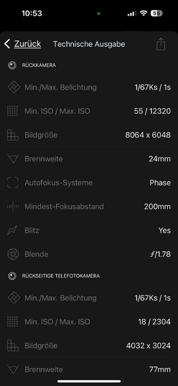

tiny
Westfälischer Gülderling
15.12.11
4.572
Laut diesem Schweizer YouTuber ist am Besten mit 1 facher Vergrößerung und Einstellung "HEIF MAX" zu photographieren. Ich bin kein Photospezialistin, aber dieser Schweizer kennt sich offenbar sehr gut aus mit Kameras.
Hier eine technische Spezifikation der 24mm Linse:

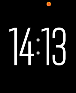

15.12.11
4.572
@Zug96
Ich hatte den Namen Rafael Zeier vergessen. Der Kollege ist etwas mühsam langsam, aber ich sehe mir gerne seine Videos zur Entspannung an. Immer wieder bringt er mich auf gute Ideen. Zb dieses watch Ziffernblatt habe ich durch ihn kennen gelernt:
