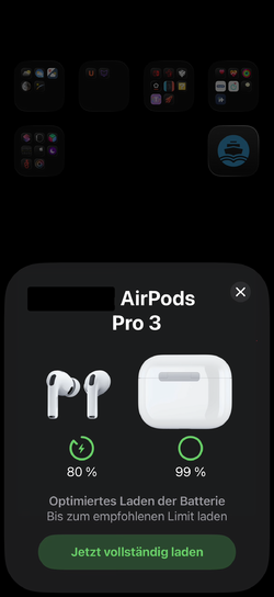

Das Case wird nicht separat im Widget angezeigt, wenn Du die AirPods raus nimmst.
Klappst du das Case auf, so sollte es aber angezeigt werden und die AirPods als gemeinsame Anzeige.
