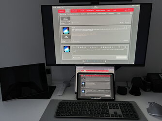

Exakt. Im Moment ist nur ein direktes Spiegeln des iPads möglich. Hat der externe Monitor nicht zufällig das Seitenverhältnis des iPads, werden immer schwarze Balken dargestellt.
dtp
Roter Winterstettiner
04.06.20
10.615
Übrigens, mit meinem Samsung M7 ist das Spiegeln kein Problem, da der Minitor direkt per USB-C angeschlossen werden kann. Das iPad wird dann zudem direkt über USB-C geladen (wäre ja auch seltsam, wenn nicht). Nun heißt es auf iPadOS 16.2 zu warten, damit man mehr machen kann als nur den Screen zu spiegeln.

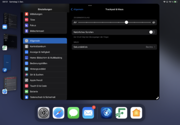

Auch die per Unifying-Adapter mit dem USB-Hub des Monitors verbundene Tastatur und Maus von Logitech funktionieren so direkt mit dem iPad. Allerdings musste ich erst mal das natürliche Scrollen abstellen und die Zeigerbewegung etwas schneller machen, damit es sich wie auf einem Notebook anfühlt.

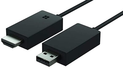

Gibt es eigentlich auch einen AirPlay-Adapter, den man ggf. per USB-A am Monitor nutzen kann? Ich hatte mir vor Jahren mal den Wireless Display Adapter von Microsoft gekauft, mit dem man ein Windows-Gerät am Fernseher spiegeln konnte.
Das Teil war aber leider etwas "laggy". Mittlerweile brauche ich das Teil aber auch nicht mehr, weil alle meine Monitore und TVs direkt eine kabellose Verbindung von Windows und iOS bzw. iPadOS unterstützen.
