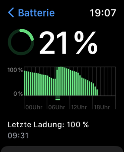

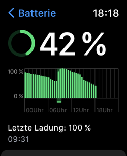

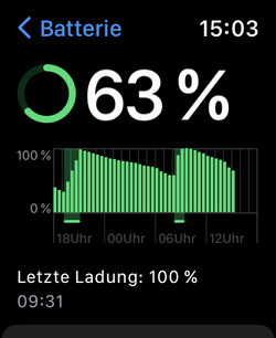

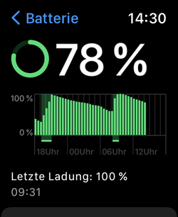

So sieht es z.B. heute aus, normaler Bürotag bis zur Mittagspause, zwischen 78% und 63% war der Spaziergang mit autarker Watch, Aktivität gehen aktiviert und Hörbuch über Audible gehört dabei.

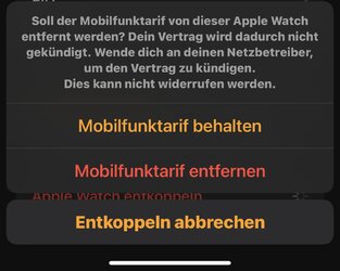

Soweit war das jetzt alles klar aber nachdem du ja auch mal ein Akku Problem hattest und ebenfalls die Cellular Watch hast, dort kommt ja dann noch diese Frage:

Also beim Entkoppeln wird die Watch komplett gelöscht. Vorher wird aber automatisch ein Backup erstellt, das man nach dem Neukoppeln wieder aufspielen kann. Mehr Aufwand hat man dagegen mit Apple Pay und anderen im Wallet hinterlegten Zahlungsmitteln. Die muss man in der Regel wieder neu einrichten. Aber ansonsten ist der Vorgang recht simpel durchzuführen.
Zum Enkoppeln der Watch klickt ihr in der Watch App auf dem iPhone ganz oben links erst mal auf "Alle Apple Watches". Danach dann auf das "i" im Kreis neben der zu entkoppelnden Watch und schließlich im dann erscheinenden Fenster ganz unten auf "Apple Watch entkoppeln". Alles weitere ist selbsterklärend. Das Neukoppeln funktioniert dann wie das Einrichten einer neuen Apple Watch.
Was außer Apple Pay und andere Zahlungsmittel muss man denn noch wieder manuell neu einrichten nach dem Neukoppeln?
Ich weiß das ist sehr spezifisch bei jedem anders aber so generell damit man nicht unterwegs böse überrascht wird weil irgendetwas nicht vorhanden ist oder nicht funktioniert?
Bei Apple Pay wird man ja wenn ich das richtig im Kopf habe sowieso im Zuge des Neukoppelns und Synchronisieren danach gefragt und kann es dadurch gar nicht vergessen.
