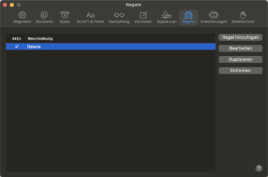

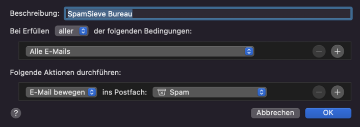

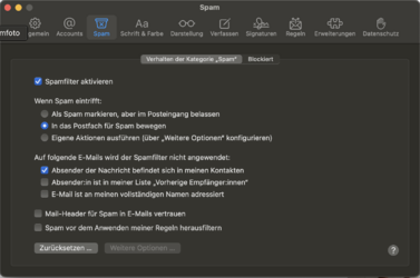

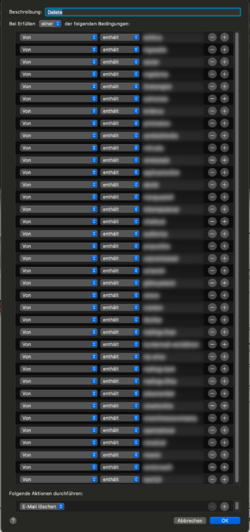

Angehängt die gwünschten Infos:Regel.png
Kann gut sein, dass ich das auch grundlegend falsch bediene :D Will ich nicht pauschal ausschließen. Was mich verwundert ist, dass wenn Mails im Spam Ordner landen und ich sie markeire und Regeln anwende, dass das Programm sie dann löscht.

Ja, das ist falsch konfiguriert. So funktioniert Spam-Erkennung nicht. Wenn der eingebaute Filter von Apple OHNE Regeln nicht funktioniert, heißt das, dass er nicht genügt oder dass die Adressen im Adressbuch sind; überprüfe das zuerst.
In jedem Fall ist es sinnig, bereits beim Mail-Provider zu filtern (Grey-Listing etc.). Meist gibt es dort vorgefertigte Konfigurationen, die das meiste abfangen. Prüfe, ob du das nicht versehentlich ausgeschaltet hast, dann sollte der eingebaute Filter von Apple genügen. Auf jeden Fall sind solche aufwendigen Regeln, mit denen du hier herumwerkelst, nicht nötig.
Die Spam-Regel von Apple ist immer an 1, alles was danach folgt, ist vorgefiltert. Eine eigene Filterung ist nicht notwendig.
